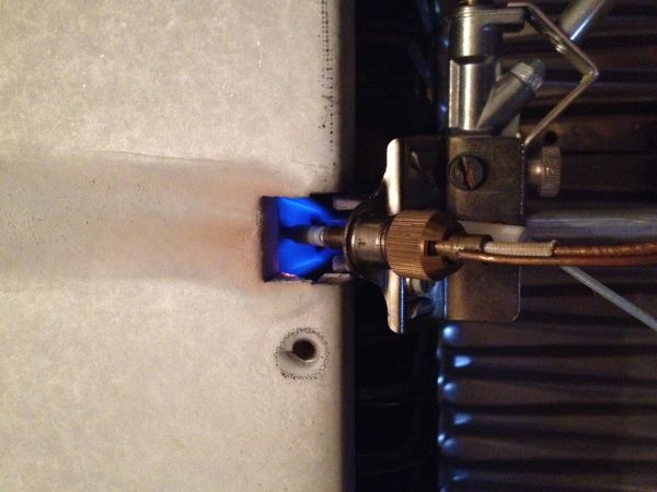

De ketel springt niet meer aan. De waakvlam heb ik zelf moeten aansteken ( met warm water kraan aan), toch gaat hij niet aan.
Wanneer ik de kraan weer uit zet gaat de waakvlamook weer uit. Deze gaat overigens ook uit wanneer ik de kap er weer voor doe ( hij lijkt dan uit te waaien.)
Het lijkt alsof er geen melding komt om meer gas te geven.

Welke kleur heeft de waakvlam ?
Als die geel is moet hij schoongemaakt worden.
Frer
Hij is niet geel
Ik vroeg dat omdat bij een gele vlam de punt van de thermokoppel niet goed geraakt wordt, de vlam moet mooi blauw zijn.
Draai de moertjes waar de thermokoppel in het gasblok zit eens voorzichtig aan, een heel klein beetje is genoeg.

Bedoel je deze moer?
Ik heb tevens een foto van de waakvlam er bij gedaan.
Groetjes
Nee, dat is de moer waar de leiding naar de waakvlam mee vast zit.
Er loopt een koperen "buisje" naar het gasblok, volg het buisje vanaf de thermokoppel.

Maak je waakvlam aan.
Laat hem een minuut branden.
Blaas hem uit.
Tel de seconden totdat je een TIK hoort uit het gasblok.
<15 sec.
Vervang thermokoppel.
Je moet kijken of de ventilator op LAGE toeren loopt.
Als de cv aangaat dan gaat hij hoog lopen.

De tik hoor ik na 17,5 seconden (thermo koppel isonlangs vervangen)
De ventilator doet het zowel zacht als ook hard.
