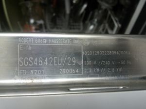

Typenummer graag anders weten wij ook niets.

Ik weet alleen dat het een Bosch is, hij zat al in de keuken voordat ik er woonde. Ik weet niet waar ik het typenummer kan vinden.

Boven op de deur alleen met een zaklamp goed te lezen.

Ik kan t nummer niet vinden, er staat eigenlijk alleen maar Bosch. Sorry voœ dit ongemak ;) de lampjes branden wel.

Gegraveerd dan wel gestanst op de rand vaak aan de bovenkant.

Ik ben nu helaas niet meer thuis, maar ik heb wel echt gekeken, aan de rechterkant van de deur zag ik wel een plek waar ooit een sticker heeft gezeten. Misschien dat het hierop stond.
Kevin van Loon
Ok nu het weer overdag is het ik het nummer toch kunnen vinden. Sorry S. oldeerbout, je had helemaal gelijk!
Het typenummer is SL15J1B

SL15J1B is een soort van chassisnummer je toestel zal iets zijn van een SGV43E03EU.
Het eerste en derde knopje ingedrukt houden waarna het display op nul springt.
Toestel uit en aan doen en nieuw programma kiezen.
Toestel begint met afpompen en zou dan water moeten pakken.

En het werkt weer allemaal perfect, hartstikke bedankt voor uw hulp! ;)
