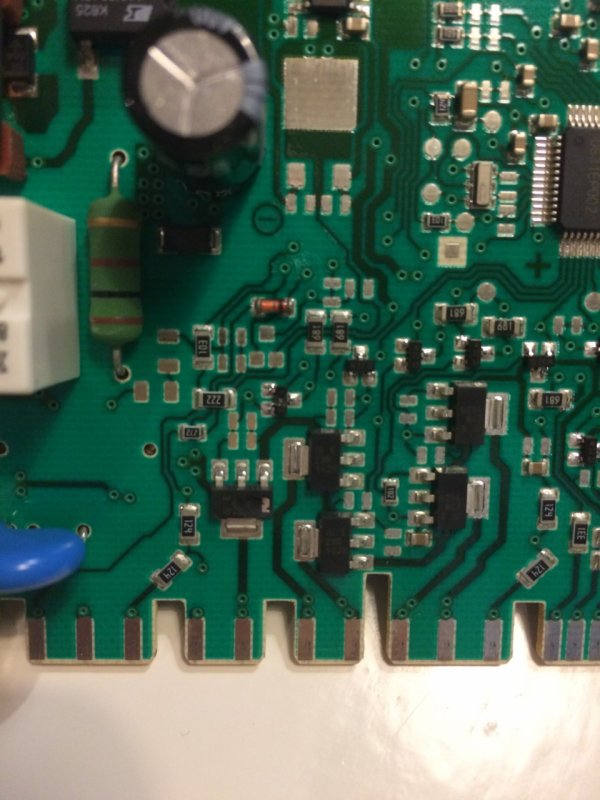

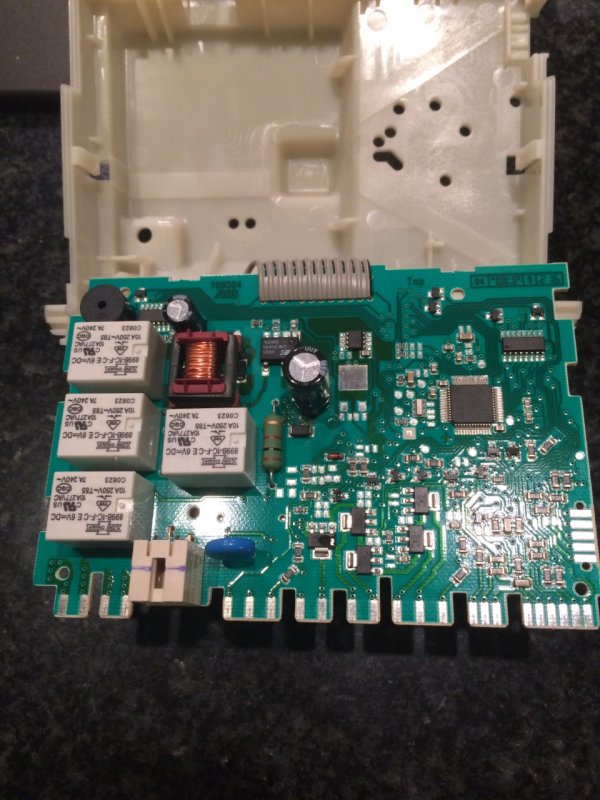

op de print in de front van de deur heb ik op de print wat gevonden weet iemand wat dit zijn? is het te vervangen en is de oorzaak nog te herleiden?

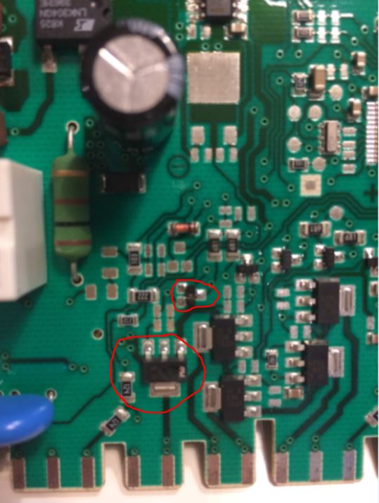

De onderdelen die op de eerste foto zijn gemarkeerd zijn een triac (grotere element onderaan) en een transistor die voor de aansturing daarvan zorgt.
Wat is er vermoedelijk gebeurd: Een van de 'verbruikers' zoals pomp, actuator van zeepbakje (doseerinrichting), inlaatventiel, heeft sluiting veroorzaakt. Daardoor is de triac doorgeklapt en heeft via de gate ervan 230V spanning op de aanstuurtransistor gezet.
Die is eveneens gesneuveld, maar je kunt er eigenlijk vrijwel zeker op rekenen, dat die hoge spanning via de basis van de transistor ook op de uitgang van de processor terecht is gekomen en die daardoor beschadiging heeft opgelopen.
Het zal dus vrijwel zeker niet helpen de triac en de transistor te vervangen. Bovendien is het lastig te bepalen wat voor typenummer de transistor heeft. Weliswaar hebben nabijgelegen triacs eenzelfde aansturing met zelfde transistor, alleen is bij SMD de typeaanduiding op de componenten zeer summier.
Je zou dus de hele print moeten vervangen (uitsluitend bij Siemens te krijgen indien nog leverbaar), maar dan moet je eerst wel 100% zeker zijn welke 'verbruiker' de sluiting veroorzaakt heeft. Want als je de nieuwe print erin zet zonder de defecte verbruiker te vervangen gaat die nieuwe er meteen ook weer uit!

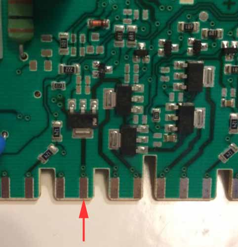

Dat bepalen zou je kunnen doen door de draad, die van de defecte triac / printaansluiting gaat, te volgen en te kijken waar ie uitkomt. Zie pijl op plaatje hieronder. Eventueel kun je dat ook Ohms meten, maar haal dan wel steeds de connectors van de betreffende verbruikers los. Anders meet je één groot circuit en denk je de goede te pakken te hebben.
Wanneer ik met het onderdeelnummer 00497490 van de printplaat google kom ik prijzen tegen van rond de 160 Euro. Dan zou ik het voor een ca 12-13 jaar oude vaatwasser wel weten...
Want waarschijnlijk moet je ook nog een ander onderdeel vervangen. Bijv. de doseerinrichting (00490472, ca 100 Euro) of alleen de actuator (00166635, ca 20 Euro). Of bijv. het inlaatventiel = aquastop met slang (00299756, ca 120 Euro).
Maar de beslissing is aan jou of je hier nog geld in wilt steken. :wink:
