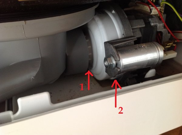

Repair-man
Op de foto kan het lek op twee plaatsen zitten.?
Hieronder mogelijkheid 1:
Als de rest van de machine nog in goede staat verkeerd is het mogelijk om de dichting van de kuip naar de opvoerpomp te vervangen. Het loshalen van de opvoerpomp moet vooral bij oudere machines voorzichtig gebeuren. Deze bajonet sluiting kan nogal vast zitten want je moet de pomp vergrendeling (op 3 uur) indrukken en dan de pomp met de klok meedraaien om deze te verwijderen. Je houd dan een pomphuis over wat vastzit aan de kuip via een dichting en welke vastzit aan het element ook via een dichting, ook dit deel van het pomphuis moet los genomen worden, echter alleen aan de kuipzijde, dus niet aan de elementzijde, laat dit intact. Verwijder de dichting maar doe dit met beleid. Soms kun je beter ook het pomphuis vervangen.
Bestelnummer dichting:
[sparepartfinder.product_id]
00171598
Bestelnummer pomphuis:
00481562
Mogelijkheid 2:
De lekkage zit tussen het pomphuis en de motor.
In dit geval volstaat een reparatie van de dichtingset van de motor. Haal dan alleen de motor los van het pomphuis en mointeer de nieuwe dichtset compleet.
Bestelnummer dichtset:
00419027
Succes.
JeroenJamico
Beste Kees & repairman. Hartelijk dank voor jullie bruikbare info.
Het lek zit bij 1. Ik ben woensdag weer terug in NL en dan ga ik heel rustig proberen deboel uit elkaar te halen.
Hou jullie op de hoogte

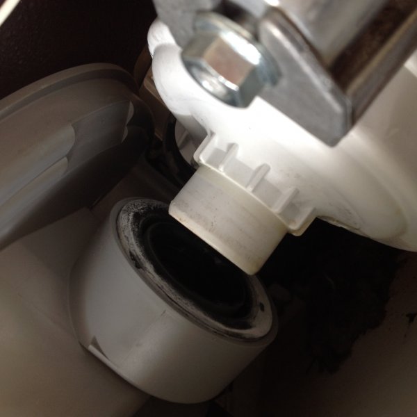

JeroenJamico
Dit is de situatie. Is die ring te vervangen?
S.oldeerbout
Specialist Keukenapparatuur
Ja waarom niet?
Is onderdeel 00171598
JeroenJamico
Dank. Ziet er erg duidelijk uit.
