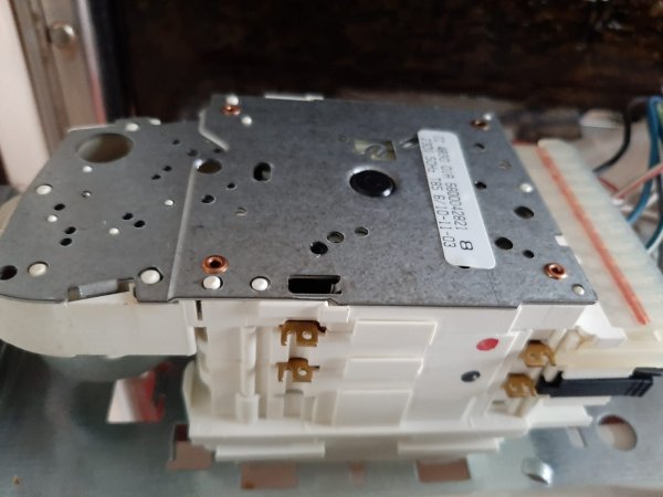

Van onze Siemens vaatwasser loopt achter de draaiknop vast, zie foto, normaal tikt die zodat de 'klok' rondloopt.
Soms loopt die vast (en blijft die klok staan).
De vaatwasser blijft verder wel doorwerken bijbehorend bij waar de klok dan staat,
weet iemand wat het probleem is, dank voor uw antwoord,

Van mijn (oude) Siemens vaatwasser loopt achter de draaiknop vast, zie foto, normaal tikt die zodat de 'klok' rondloopt.
weet iemand wat het probleem is, dank voor uw antwoord,ik kan helaas niet het type vinden wel
foto's hierbij van het betreffende onderdeel achter de draaiknop

Weet iemand hoe dit onderdeel op de afbeelding heet, dan kan ik gerichter zoeken,
hartelijk dank daarvoor.
Met vriendelijke groet,
Edwin van Oosten
Dat is een timer net zo duur als een print.

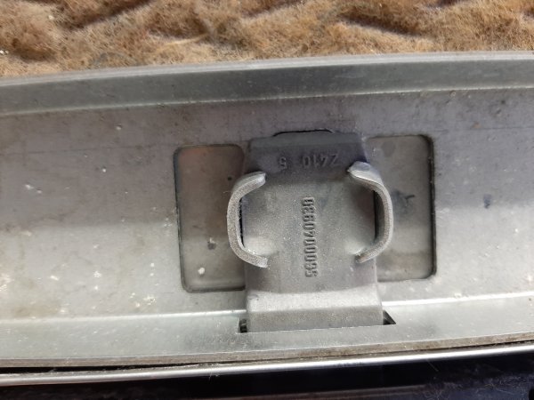

Typenummer staat boven op de rand van de deur in het RVS met een zaklamp te lezen.
Wederom bedankt voor uw antwoord.
Het type nummer heb ik denk ik niet kunnen vinden ook niet met zaklamp of het moet die op de foto bijgevoegd zijn.

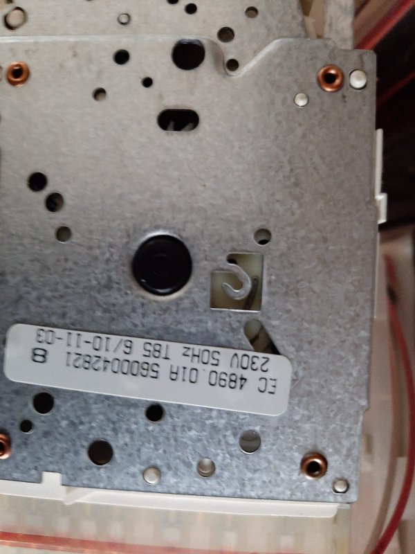

Ik vermoet dat de tijdsklok/timer van het type ako 514745 of vergelijkbaar moet zijn.

Het onderdeel dat ik moet vervangen type timer/tijdsklok is: ec 4890.01 a
Weet u of iemand waar ik die (in Nederland) kan vinden?
