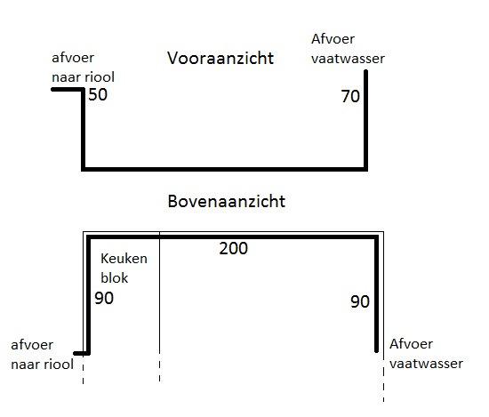

Beste medeklussers, Mijn zoon heeft een nieuw flatje en wil graag een vaatwasser. Gezien de situatie denk ik dat het niet kan, maar ik wil het toch graag voorleggen. Er is maar één plek waar de vaatwasser kan staan en daar is geen wateraanvoer en afvoer. Dat is natuurlijk aan te leggen. Het water zal het probleem niet worden. De afvoer denk ik wel. Deze moet van het keukenblok over een afstand van 3.80 m naar de andere kant van de keuken. De afvoer van het keukenblok komt op 50 cm hoog uit de muur. De afvoerbuis voor de vaatwasser kan niet anders dan vlak boven de grond aangebracht worden, het keukenkastje rechts verhinderd namelijk dat hij op 50 cm hoogte kan blijven. Hij moet door de plint. Dus dat houdt in dat als het vuile water wordt afgepompt, dit eerst omlaag gaat en dan weer omhoog. Ondertussen legt het een afstand van 3.80 m. af, voor dat het bij de afvoer van het keukenblok is. Ook zijn er twee bochten onderweg. Ik heb een tekening gemaakt, hoop dat dit iets verduidelijkt. Graag jullie reacties!
