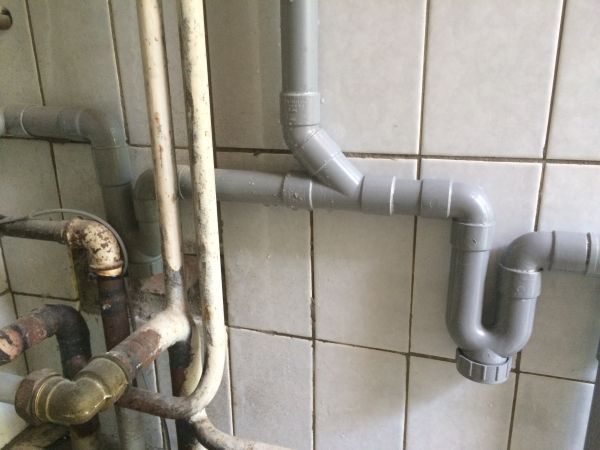

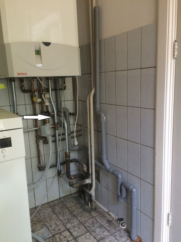

Gisteren hebben wij een vaatwasser gekregen en deze heb ik aangesloten op een bestaande afvoer 32mm. Blijkbaar zie ik iets over het hoofd want het water komt terug naar de cv installatie en loopt daar uit het pijpje. (zie witte pijl in de eerste foto).

Je hebt twee sifons achter elkaar, dat gaat niet goed werken. Begin eens met de eerste te verwijderen.
Dank je.
Bedoel je dan de linker of de rechter sifon?
Zou het ook kunnen komen dat de afvoer buis van de vaatwasser straks in de rechtopstaande pvc buis zit er er daardoor geen lucht bij kan/ een vacuüm ontstaat?
Eigenlijk is het gehele leidingdiameter te klein.
Minimale maat voor condensafvoer is 40mm.
beter het beginstuk wat aan sluit op je bestaande riolering die te gaan verzwaren evt naar 50 en daarna verlopen naar 40
eventuele maten kan je lezen hier lees dit maar eens door
Ik was net in de bouwmarkt omdat ik het inderdaad wilde verzwaren tot 50, waarbij ik het dat nu vanaf de cv komt wel wilde laten zitten op 32. Ze hadden alleen geen sifon 50 dus alles maar in 40 gekocht om het te verzwaren naar 40.
Heeft dat zin of moet ik er überhaupt niet aan beginnen met 40?
Bij 40 mm heb je eerder kans op verstoppingen en problemen met ont/beluchting. Ik zou gewoon voor 50 mm gaan.
Verzwaren naar 50 mm lost m.i. niets op, dat kan wel als de leiding onderaan door de muur ook verzwaard kan worden tot 50 mm, of dat kan is afhankelijk van de buis waar de 40 mm op aangesloten zit aan de andere kant van de muur.
Net wat @ Jan ook zegt die leiding wat in de muur gaat volgen naar het riool en die dan vanaf het riool verzwaren gaan met 50mm
Bedankt allemaal voor de reacties.

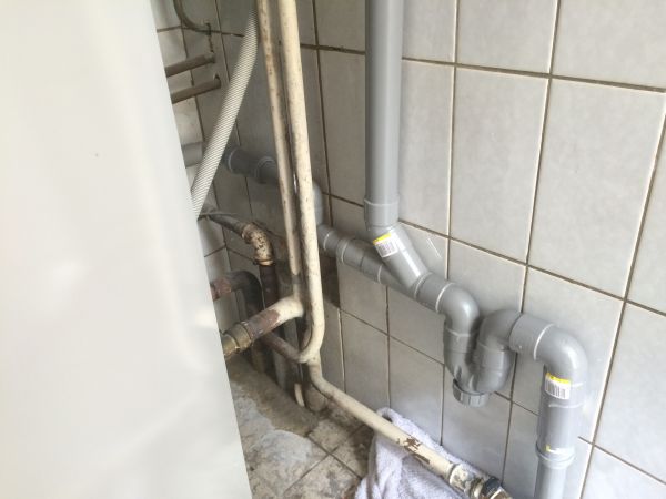

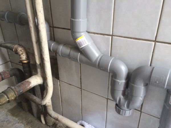

Ik heb het momenteel opgelost door de eerste sifon er tussen uit te halen en de afvoer te verzwaren naar 40 mm tot aan de afvoer die de muur in gaat, daar verloopt het weer naar 32mm.
Voor nu werkt het in ieder geval.
