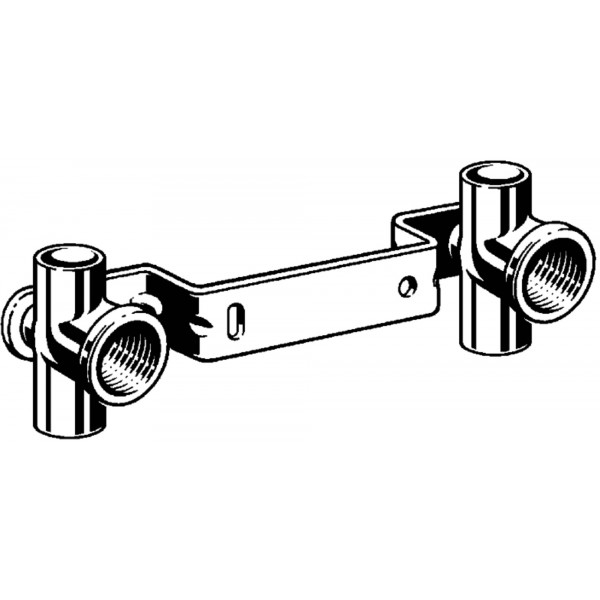

Je kunt een doorlopende muurplaat achter de bestaande kraan maken. Heeft wel wat voeten in de aarde...
Tegels weghakken, een extra sleuf frezen, muurplaat vervangen, tweede muurplaat plaatsen en een afvoer maken (da's heel makkelijk). Tot slot moet je het tegelwerk herstellen en je keukenblok weer in elkaar zetten, naden voegen en kitten.
Moeilijkste kan wel eens zijn exact dezelfde tegels te vinden... Echter, als je het netjes doet is er weinig op aan te merken.

Wat is een doorlopende muurplaat?
En maak ik dan een soort extra aftap aan de koude aanvoer ofzo?

Met een doorlopende muurplaat laat je één of beide leidingen doorlopen. Je komt van boven, takt af naar de kraan en dan doorlopende naar links/rechts of onder. Er zijn meerdere mogelijkheden afhankelijk van de situatie. Echter, als ik je zo beluister heb je er weinig kaas van gegeten. Wellicht kun je zelf het hak- en breekwerk doen en laat je het natte werk aan een loodgieter over. Afwerking doe je dan weer lekker zelf.

Hij schrijft dat de leidingen van zolder komen en uit de betegelde muur. Ik heb geen foto meer nodig. Afvoer zal inderdaad ergens onder z'n werkblad zitten maar da's met een vaatwasseraansluiting op z'n syfon zo opgelost. Aanvoer van water zal er echter niet zitten, afgaande op wat hij schrijft.
Hoeveel werk is het voor "een mannetje" om dit klusje te kraken? Meer dan een dag ben je er niet mee bezig. Zoals ik zei; de juiste tegels vinden is het moeilijkste werk. de rest is peanuts.

Het zou ook nog kunnen dat de koudwaterleiding van beneden naar boven loopt en de warmwaterleiding van boven naar beneden omdat de ketel op zolder staat.
Dus kan er in de kruipruimte of achter de keukenkastjes best wel een koudwaterleiding lopen waar je een aftak op kunt maken.

Bij navraag loopt er inderdaad een koude waterleiding onder de kruipruimte van de keuken.
Die loopt dan door de muur naar zolder waar de ketel staat.
Lijkt me dus het beste om de koudwaterleiding onder de kruipruimte af te tappen en die binnen te laten komen op de plek waar de vaatwasser komt + een afvoer aan te sluiten om de afvoer onder de gootsteen.
klopt?
