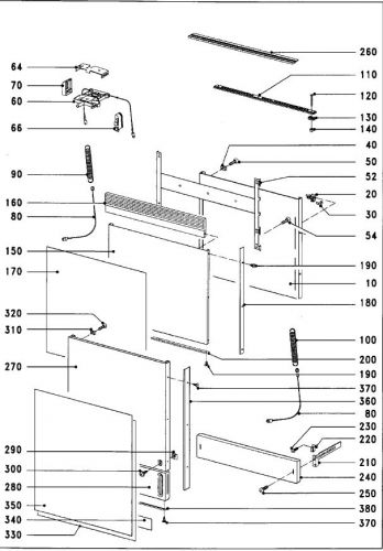

Na openen valt de deur meteen zonder afremmen open, mogelijk 1 of 2 veren defect
wie heeft een demontage schema en zitten er 1 if 2 veren in
Miele g667 1-2 of heeft ervaring demontage? bij voorbaat dank fred

Niet zeker, maar ik denk 1 veer.
Mogelijk kun je wat met de service manual van de G656
Site is traag, even wachten en dan rechts onderaan kiezen voor "Get Manual"

Zitten 2 veren in met staalkabel orgineel nummer veer rood 4003990
staalkabel 4056560 zijwand er af
kun je er zo bij zit een links en rechts

Reparatie:
De voordeur wordt afgesteld met een constructie (schroefje boven) worden de 2 veren links en rechts afgesteld.
Doordat het geleide blok (66) waar de snaar op steunt, was ingescheurd, was de snaar door schuren op het frame gebroken
Deze is alleen per assy index 60 te bestellen
Ook hulde voor de Miele, na bestellen dag later al in huis, en geplaatst
Mocht iemans om wat voor reden een afwasmachine demonteren, kijk even naar de steunpunten (plastic) od deze al is ingescheurt.
Voorkomen is beter dan genezen
hierma kan de vraag als opgelost worden gezien
Fred
Badkuip
Na bovenstaande blijkt de deur niet goed te sluiten.
Door het met een grote klap open vallen van de deur, zijn ook de scharnieren verbogen
vervangen, hierna sluit deze als een ............nieuwe
