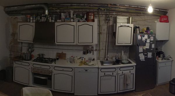

Hoi,
Deze keuken ga ik met pijn in het hart vervangen :mrgreen:

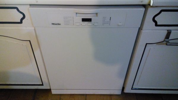

Nu wil ik als het mogelijk is deze vaatwasser meenemen:
Het zal wel geen inbouwvaatwasser zijn, maar misschien kan ik er een los frontje op plakken. In de gebruiksaanwijzing staat:
Code:
Wanneer u een vrijstaande afwasautomaat wilt onderbouwen, moet u daartoe de vrijstaande sokkel verwijderen en deze vervangen door een sokkelpaneel voor een onderbouwafwasautomaat.
Dit paneel zit in de daarvoor bestemde onderbouwset.
Doet u dat niet, dan loopt u het gevaar zich aan uitstekende metalen delen te bezeren.
Dan is die aparte set dus op zich niet nodig? Zijn er andere zaken waar ik op moet letten?

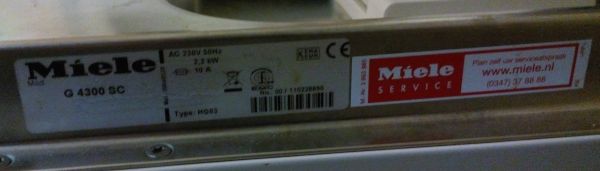

De bij deze vaatwasserserie behorende montagehandleiding kun je bij Miele downloaden. Klik op tabblad gebruiksaanwijzingen en vul bij Productnaam in: G4300SC.
Directe link naar de montagehandleiding is deze (als de link werkt).
Los frontje: denk niet dat dat kan, of het moet iets zijn van héél dun materiaal (soort plakfolie of zo). Want anders wordt het te dik, maar vooral te zwaar, valt de deur steeds open.
De in de gebruiksaanwijzing vermelde onderbouwsokkel: geen idee. Ken ik niet, misschien een van de witgoedspecialisten?
