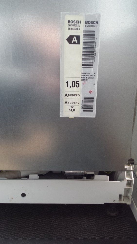

Wat foto's:
De vaatwasser (Bosch)

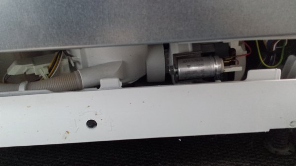

Eerste inzoom op het deel waar de lekkage zit (voor het overzicht :) )

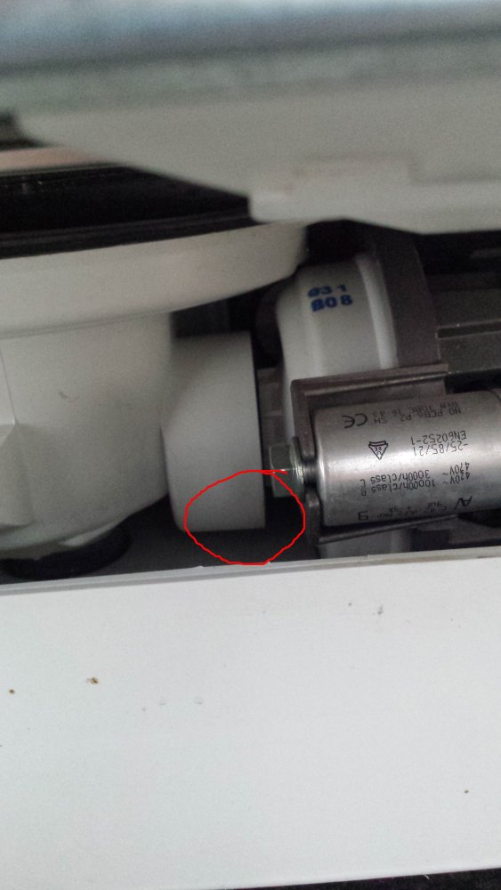

En de plek waar het water uit druppelt:
Is dit iets dat ik zelf kan oplossen? En hebben jullie tips over waar ik het moet zoeken? Of grote kans dat er iets fundamenteels kapot is en kan ik beter een monteur bellen?
