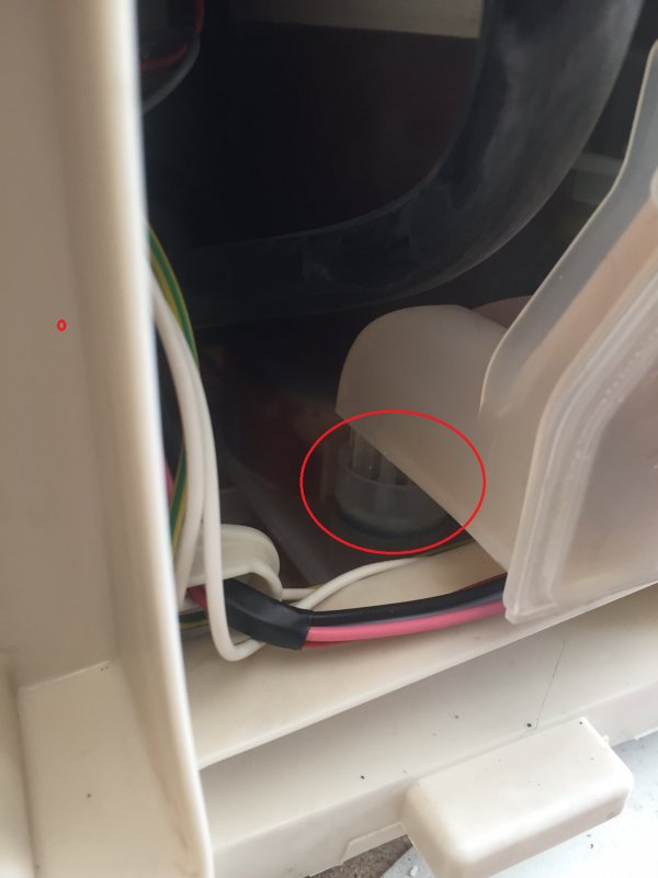

Er lekt water op de bodemplaat waardoor de vaatwasser zijn werk niet meer wil doen.
Ik denk dat ik de oorzaak gevonden heb, er lekt water uit een aansluiting.
Hoe krijg ik dit netjes dicht weer ?
Durf niet goed dat hele 'ding' aan de zijkant eraf te halen.
Type
ETNA F18403/2
Het "ding" toch los kunnen halen. Zat overigens niet gelijmd, waar ik wel bang voor was.
Rubbers die er zitten schoongemaakt en terug geplaatst.
