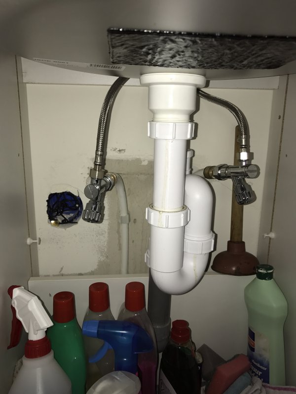

Wij willen een vaatwasser deze hebben we nog niet. Ik wil een kastje eruit halen en een vrijstaand vaatwasser erin doen maar kan ik hier een vaatwasser op aansluiten of moet er nog wat gebeuren?
Eueuhhmm, een waterkraan zal handig zijn, en een aansluiting op het riool denk ik ook. Zonder water doet hij het niet, en zonder aansluiting op het riool zal je moeten blijven dweilen. :mrgreen:
En een stopcontact niet te vergeten. Zo te zien zit daarvoor al een inbouwdoos maar mogelijk moet er nog bedrading in en een aparte groep in de groepenkast is wenselijk.
