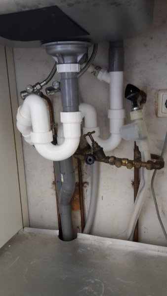

Ik Had al lange tijd last van het gorgelend geluid, de herrie bij het afpompen van de vaatwasser. Ik heb de afvoer veranderd en het is opgelost!
Doe er je voordeel mee.

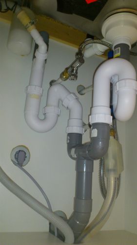

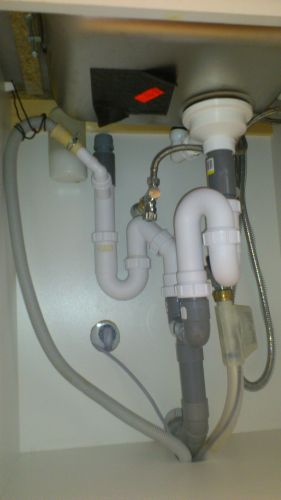

Wat is er veranderd: afvoer voorzien van t-splitsing. Hierop twee sifons, één voor de afvoer gootsteen en een voor de vaatwasser.

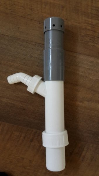

De vaatwassersifon heb ik het bovenste aansluitring verwijderd (zagen) en een sok op gezet. Hierop staat een ontluchter, deze kan lucht aanzuigen het riool in, maar niet er uit.
Let op dat je de vaatwasserafvoer hoog genoeg plaatst. Om de slang netjes op z'n plek te houden heb ik nu een stukje draad gebruikt, ik wil nog een beugeltje kopen hiervoor.
Foto toont de oplossing.
Het geluid is nu echt helemaal weg. Boodschappenlijstje:
