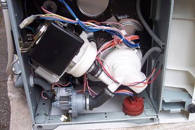

Heb de onderbak nu verwijdert ,
zie niet 123 ergens lekkage, waar wel druppels uitkomen zijn 2 slangetjes die van beide kanten naar het midden lopen.
Is dat normaal, dat daar water uitkomt?
Zo te zien omdat er een vlotterapparaatje op de bodem zit is het niet erg als daar wat water komt, alleen niet te veel dus
Wat kan ik nu het beste doen?
groeten jos

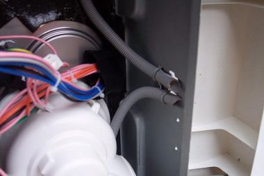

Maar zo te zien komt er dus uit die slangetjes water, wat normaal is,
Het zijn echt 2 van die afvoer slangetjes die hun water storten in die bak,
Dat is volgens mij hun traak, Dus lekkage stoppen hoe bedoel je?
Kunt u een foto plaatsen, dat maakt het wat duidelijker.

Als te zien is op foto 2 , 2 slangetjes waar water uitkomt,
Hoop dat het u wat zegt
Pepjo
Waar komen die slangetjes vandaan ?
Zijn het noodoverstorten ? Dan zit er ergens een verspopping(kje).
Jmkraak
Slangetjes komen uit onderkant vaatwasser , gedeelte wat zich onder het zeefgedeelte bevindt. Wat doen die dingen en waar moet ik dan voor een verstopping zoeken?
