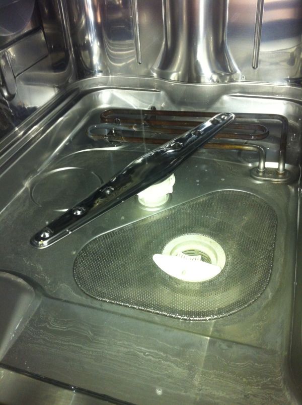

Heb hier een Home Electronics HEDW8-9001 Vaatwasser die het helaas niet lang heeft volgehouden....
Apparaat blijft hangen in zn programma :
water blijft koud
Element = iets van 32 ohm
Thermostaat meet oneindig (althans t ding linksvoor in t element)
verbruiks meterje ertussen en t ding komt niet hoger dan 122 wattjes...
dus het element krijgt geen spanning of doet t niet....
Hij pakt water / spoelt / pompt af ... maar niet al te veel het element komt niet onder water te staan... hoort dat ?
S.oldeerbout
Specialist Keukenapparatuur
Thermostaat meet oneindig dus is deze defect.
Hoe lang heeft de machine het vol gehouden ?
U hebt twee jaar garantie, of meer!
Roderick05
Klixon eruit gehaald .... En op de tegelvloer gesmeten ... En wat denk je : klik... Hij doet t weer !!! 😂
Vervang hem toch maar, het euvel komt terug.
