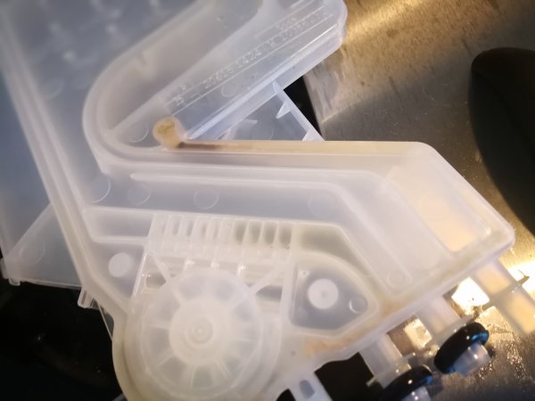

Flowmeter in het labyrint....
Soms het hele labyrint vervangen en soms alleen het printje hangt ervan af of deze demontabel is.
Toestel zal nooit gaan wassen met F6 melding dus hoe je daar bij komt dat hij met te weinig water wast?
Bij deze storing zal hij water innemen en daarna gelijk weer afpompen om vervolgens F6 te geven.

Ik zal eens kijken naar de flowmeter.
Het apparaat is op zijn zijkant geplaatst om de inlet valve te vervangen (zit aan onderkant toestel) en de niveaukamer met flowmeter zit aan de linkerkant van het toestel, waar hij dus op gelegen heeft.
Waarschijnlijk is dit dus het probleem. Ik zal de vaatwasser weer uitbouwen en hier naar kijken.
ScreamerHS
Het labyrint los gehaald en gereinigd. Was een klein beetje vies, maar niet heel erg.
Ik zie dat er water in het labyrint stroomt vanaf rechter buisje. Helaas doet hij precies het zelfde, en stroomt er alleen water in de machine en als ik deur open doe staat er iets van 4-5cm water in, maar de sproeiarmen werken niet.
Ik heb de waterslang los gehaald en filter in slang schoon geblazen, maar hielp ook niet. Slang ook bij machine los gehaald en opnieuw bevestigd.
De flowmeter eruit gehaald en ziet er op zich wel goed uit geen gekke dingen, en heb hem iets gebogen zodat hij dichter bij het rad zit, maar dit werkt ook niet (had ik op ander forum gelezen).
