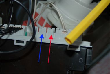

Alleen weten we niet meer uit waar de draadjes inzaten (zie foto) bij de rode pijl of de blauwe?? Of maakt het niet uit?
In ieder geval iedereen bedankt voor de moeite.
Witte Hond
De ntc zit op blauw.

Sorry, voorgaand bericht kan er wel uit.
Dat was een foutje van onszelf.
De vaatwasser doet het weer prima nu.
Heel erg bedankt voor de adviezen!
