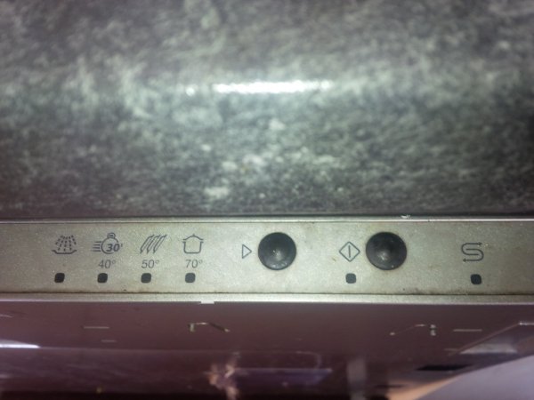

Mijn vaatwasser heeft nu al een maand een probleem, als hij aan wordt gezet, dan hoor je hem brommen maar slaat niet aan, en na een paar minuten begint hij te piepen.
Nou had ik al gegoogeld en daar had ik gelezen dat bij veel vaatwassers het probleem hem zit in dat de slang zou zijn gescheurd. Nou heb ik de voorplaat aan de onderkant eraf geschroefd, maar ik kom eigenlijk amper bij de slang, deze zit helemaal achterin, ik heb wel even voor zover mogelijk gevoeld of er een lekkage was, maar ik voel niets.
Heeft iemand misschien een idee wat ik aan dit probleem kan doen?

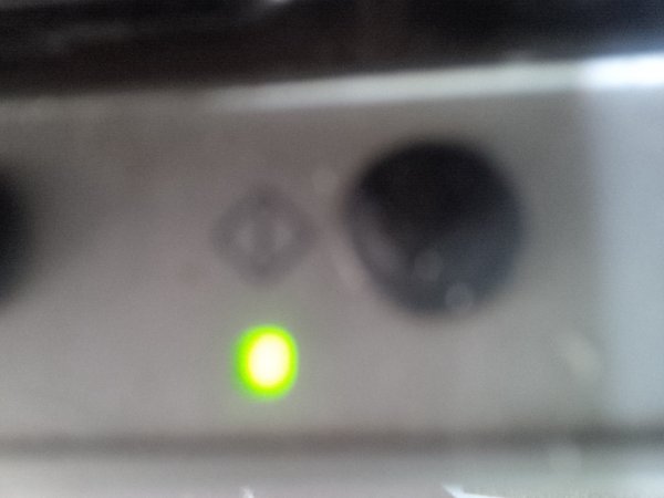

Op het apparaat zit helaas niets dat een foutcode weergeeft. Wel knippert het lampje 3x en is dan 1x uit.
Ik ga op zoek naar hoe ik de afvoerpomp kan openschroeven, bedankt!
Na veel schroefwerk heb ik m weer aan de praat gekregen. Er bleek niets verstopt te zitten, maar het witte blokje (sorry weet niet hoe je zo'n ding noemt, contactje of zo? deze zit op het rode kastje vast op de eerste foto in het midden) was een beetje losgeraakt, deze heb ik weer aangedrukt en nu doet ie het weer :) Misschien heeft iemand hier nog iets aan :)
