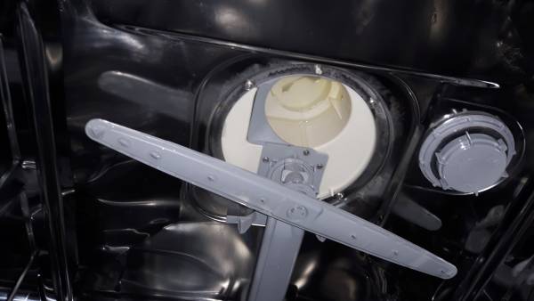

De vaatwasser geeft na ongeveer 20 minuten foutcode f4 en blijft piepen. Dan gaat het display van een programma naar voorspoelen. Na een reset pompt eerst al het water weg en kan ik hem opnieuw starten en dan doet het hele programma het goed.

Onder de zeef zit rechts een zwart roostertje deze reinigen met heet water en een afwasborstel.

Bedankt voor de reactie, maar ik kan onder de zeef geen zwart roostertje ontdekken. Heb de machine gereinigd met vaatwasmachine reiniger en met hete soda.

Rechtsonderin je moet dan je hoofd in de machine steken , vanaf de zoutpotdop moet je hem wel kunnen zien.

De machine staat momenteel te draaien dus kan even niet kijken maar ik heb het niet gezien dacht ik.
Ik zie wel een dopje met bajonet sluiting maar daar dorst ik niet aan te draaien.

Weet je zeker dat toestel met f4 komt en niet fb of f3 is een stuk logischer.
Toestel staat bekend om problemen met de hoofdpomp.
Snap alleen even niet hoe hij met F4 kan komen zonder wi en pressostaat.

Heb vanavond eerst de machine op spoelen gezet en toen hij klaar was ging hij weer piepen en de foutcode F4 weergeven.
Daarna een reset gegeven en een volledig programma gedraaid.

Ik vermoed toch een probleem met afpompen zodra toestel op temperatuur komt.
Slechte afvoerpomp , vaak te horen aan een ratelend geluid.
