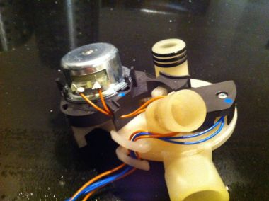

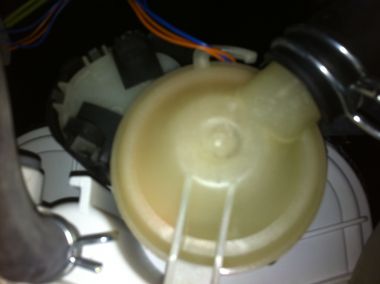

Rayhofland
Lek gevonden
zie de foto
nog water in de vaatwasser gegooid en liep er bij dit beetje doorzichtige apparaatje uit. geen idee wat z,n functie is maar zitten wat radartjes in
bij de slangen blijft het droog , het komt er aan de bovenkant uit
nou weet ik niet of dit komt omdat het water niet weg kan of dat dit apparaatje vervangen moet worden???
wie kan mij op weg helpen?
gr
CVT
Dit heet een wisselklep en wisselt de watertoevoer van de ondersproeiarm naar de bovensproeiarm en weer terug.
Als deze lekt moet hij worden vervangen.
Ondanks dat er Bauknecht op het apparaat staat, is dit een onderdeel van een Smeg vaatwasser.
Het onderdeel nummer is 819130468.
Rayhofland
Super , dank je
Nu nog even kijken waar ik die kan bestellen en dan alles weer in elkaar zetten :-)
