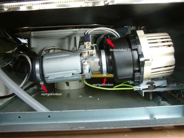

Onze Bauknecht vaatwasser (GSXP 7527 servicenr:854675201729) neemt wel water, verwarmd dit, maar pompt het niet rond door de sproeiarmen. Hij wast dus niet. Er is geen foutmelding. Water wordt wel afgepompt als ik een ander programma instel na reset te hebben ingerukt.

Controleer de circulatiepomp, maar kijk eerst of onderin het filter de schoepen van die pomp vrij kunnen draaien. M.a.w. kijk of er een verstopping onder in het filterhuis zit.
Als dat opgelost is: sodamethode.

Ik kan de filters controleren maar ik weet niet hoe ik kan controleren of de schoepen van de circulatiepomp draaien. Ik heb hier een foto van wat ik zie als ik de zijkant demonteer. Graag advies over hoe nu verder.

Beter is kijken of de pompas, i.e. de electromotor, draait. In eerste instantie de pomp dus laten zitten waar ie zit.
U kunt duidelijk horen of de pomp draait.
Mogelijk dat er rommel tussen de schoepen zit maar een defecte aanloopcondensator is ook mogelijk, laat die even controleren voordat u de pomp gat slopen.

Water wordt wel weggepompt en dat gebeurt toch door dezelfde motor en door dezelfde schoepen?
Hoe controleer ik een defecte aanloopcondensator of waar zit die?
Nogmaals de machine loopt vol, het zeepbakje opent en dan niets meer.
Net nog weer geprobeerd. Er komt wel water door het bovenste gedeelte (ik heb de sproeiarmen verwijdert) maar onder gebeurt niets.
Na 10 sec stopt het. Na openen en sluiten van de deur weer 10 sec werking.

Afpompen gebeurt door een andere motor.
Hij draait dus (te) kort?
Aan de rechterkant van de tekening, positie 400 0 ziet u links de motor, links van de motor ziet u een soort van buisje, net boven 901 2, dat is de condensator.

Het bleek dat de pompmotor het regelmatig opgaf. Nadat deze was uitgebouwd en de monteur het geheel liet draaien bleek dat de pompmotor niet regelmatig liep. Speling op de as. Na inbouwen weer hetzelfde probleem, ondanks dat de motor een tijdje probleemloos had gedraaid.
De monteur een nieuwe laten plaatsen en de vaatwasser draait weer als normaal.
