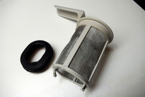

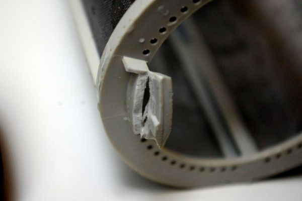

Zoals je ziet is een nipple aan het filter bijna afgebroken. Dat is iig een duidelijk 'probleem'. Wat ik niet snap is hoe die rubber ring zou moeten zitten in dat ronde gat. De rubberen ring is zelf namelijk niet rond en dat is het echte probleem.
Verder zou ik graag willen weten van welk materiaal dat filter is gemaakt. Ik vermoed PVC wat lijmen wel zo gemakkelijk zou maken.
S.oldeerbout
Specialist Keukenapparatuur
Wat hebben deze onderdelen te maken met lekken?
Rubber is van de bovenkorf , deze wordt er aan de achterkant opgezet om een betere aansluiting te krijgen.
Op het rubber zitten vier uitsparingen als deze vergaan zijn zal je hem moeten vervangen.
Zeef kan je beter vervangen lijmen lijkt me niet slim en zal niet lang houden.
WatchMe
Bedankt voor je snelle reactie Ralf! Mijn vrouw had de rubberen ring in de vaatwasser gevonden en ik nam aan (heb je hem weer...) op de plaats waar het filter had gezeten want die lag eruit. Niet dus. Hij zit nu weer op de goede plek :D. Tja, en dat nippeltje lijkt me ook niet zo belangrijk. Er zitten er toch 2 aan, dus hij klemt nog steeds goed vast.

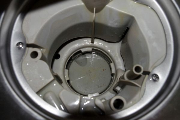

Blijft de vraag over waar de vaatwasser lekt. Het meeste water komt langs de hoeken van de deur naar beneden. Wat spatwater kwam ook in de bodem terecht, maar dat heb ik weten te voorkomen door daar het water naar buiten te geleiden met een plastic plaatje. Overigens is dit de derde keer dat hij lekt, dus ik heb inmiddels maar een gaatje in de bodem geboord dat normaal met een rubber dopje is afgesloten. Code-30 -> dopje eruit -> lage bak eronder > aanzetten en kijken met een flinke zaklantaarn of je het ergens ziet lekken. In dit geval kan ik helaas niet zien waar het lekt, maar het moet haast wel van de afvoer komen. Enig idee?
De PNC is overigens 91137304400. Heb helaas nog geen exploded view op internet kunnen vinden. Ook niet bij AEG. Daar moet je alleen de 1e 9 cijfers van de 11 invullen, maar helaas. Vaatwasser is wel 9 jaar oud, maar toch wel jammer. Heb dus nog 1 jaar motorgarantie, maar het model is kennelijk al uit hun database gehaald.

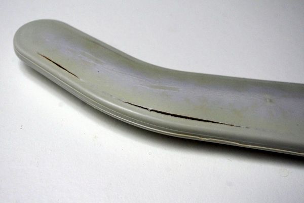

Lekken in de hoeken heeft bijna altijd te maken met de onderste sproeiarm , kan verstopt zitten , een scheur of vrouw lief ruimt de onderkorf niet goed in waardoor hij niet draait.

Ondersproeier was niet vuil, maar sproeide wel water waar het niet hoorde. Is nu weer gelijmd. Heb trouwens ook ontdekt dat de dop van het zoutvat niet goed vastzat. Dichtgedraaid en vaatwasser laten lopen zonder ondersproeier omdat de lijm nog niet droog was. Geen druppel lekkage! Kan het aan die dop hebben gelegen?

Als optie heb ik o.a gezegd een scheur , dan vraag je wat DAT er in hemelsnaam mee te maken kan hebben.
Dat plaats je een foto met een gescheurde ondersproeiarm.

Normaal gesproken sproeit het water verticaal maar bij een scheur in de arm sproeit het water horizontaal waardoor er een minigolfslagbad ontstaat waardoor er te veel water door de beluchtingsgaten komt en er lekkage ontstaat uit de dorpels die normaal wel bestand zijn tegen wat water maar niet zo veel.
