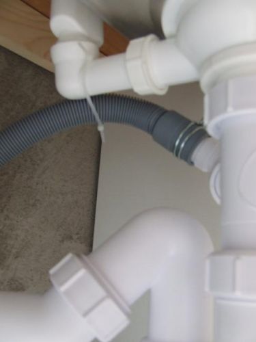

De afstand tussen de vaatwasser en de waterkraan en de waterafvoer is zo'n 150 á 200 cm. en heb al een afvoer en toevoerslang gekocht aangezien die wat er bij zaten net te kort waren en nu de vraag...kan ik de waterafvoer slangen zo verbinden als op onderstaande foto's?(Die witte slang komt vd vaatwasser,die grijze is apart gekocht voor de verlenging)
Verder nog een vraag,kan ik de aanvoer en de afvoerslang vanaf de vaatwasser over de vloer onder het keukenblok leggen en vanaf onder het gootsteenkastje omhoog laten komen en daar aansluiten op de kraan en afvoer?(zoals op onderstaande schets?)
De koppeling van de afvoerslang is goed zo.
De aan en afvoer kan zo aangelegd worden.

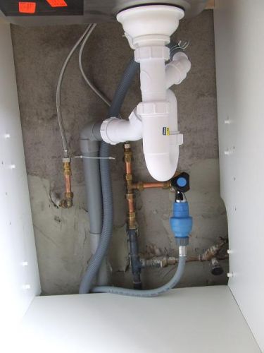

Er zit al met al 3 m. afvoerslang aan die vanaf de vaatwasser over de vloer loopt onder het keukenblok door waar hij in het middelste kastje omhoog komt en op de sifon is aangesloten (dopje eerst verwijderd uiteraard ;-) deze zit op zo'n 70 á 75 cm boven de vloer.
Onderstaand foto's vd opstelling...
Ik was bang dat het water niet afgevoerd kon worden als de slang op het laatste moment pas omhoog loopt (zal zo'n halve meter zijn gok ik)
Dat is toch wat andere info dan u eerst gegeven hebt.
Op zich kan het weinig kwaad dat de afvoerslang iets langer is dan 2 meter zolang de afvoerpomp het aan kan.
Het normaal dat er water in de afvoerslang achterblijft, dat kan ook niet anders want het hoogteverschil tussen het aansluitpunt op de vaatwasser en de hoogte van de afvoer is bepalend voor de hoeveelheid water dat er in de slang achterblijft, dat water kan niet weggepompt worden.

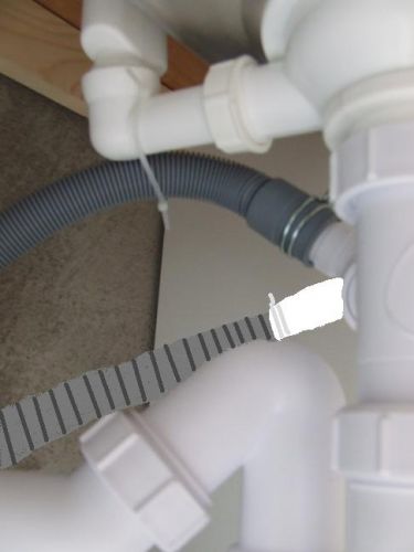

Maakt het trouwens ook nog uit hoe het tuitje zeg maar waar de afvoerslang op komt op het sifon staat?
Hij staat nu half rechtop zoals te zien is op onderstaande foto,of kan hij het beste zoals ik geschetst heb,dat het tuitje dus naar beneden hangt?
Nee het maakt niet uit hoe het tuitje staat.
