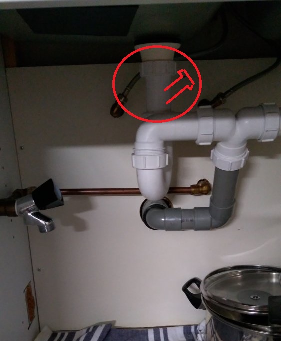

Vaatwasser aansluiten - zit dit qua aansluitingen goed?
Redaz
wil graag een vaatwasser aanschaffen. Voordat ik ga doen leek het me handig om te kijken of dat uberhaupt mogelijk is en of het qua aansluitingen wel goed zit. Ben trouwens een absolute leek op dit gebied.
Wilibald
Moet geen probleem zijn. Water aansluiting is gereed er voor hoort alleen nog een keerklepje tussen, en voor de afvoer zijn er speciale pijpjes, met een aftakking voor de vaatwasser die je tussen de spoelbak en de sifon plaatst.
Repair-man
Dat kan vrij simpel. Gewoon de buis in de rode circel vervangen voor een buis met een aftakking voor de vaatwasser. Dit is bij elke bouwmarkt gewoon te verkrijgen. vraag er even aan het personeel, is meestal een universele set compleet in de verpakking.
