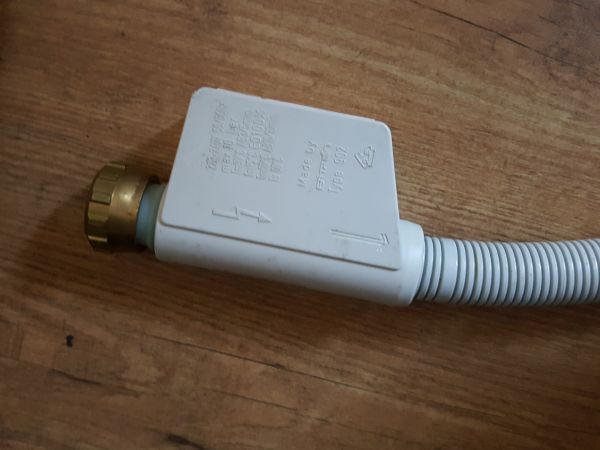

Ik wil graag mijn vaatwasser aansluiten, maar de buizen zijn te kort. Nu heb ik alleen geen idee hoe ik de aanvoerbuis moet verlengen. Er zit namelijk elektriciteit in. Heb het ook nog nergens op het forum voorbij zien komen. Hopelijk heeft iemand een idee of en zo ja hoe ik dit kan doen.
Een losse slang op de bestaande aansluiten met een patentnippel 3/4" er tussen.
