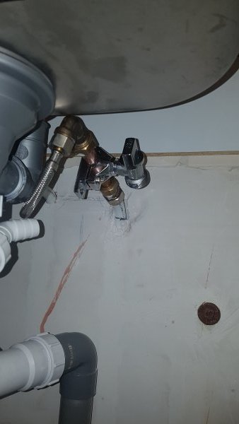

Goeiemiddag kan ik op deze kraan de vaatwasser aansluiten of waar dient deze kraan voor.
Mvg rooie71
Zo te zien zit er een prikkraan op, als de aansluiting van de slang past kunt u die gebruiken voor de vaatwasser.
Dit mag niet voor een vaatwasser gebruikt worden.
Er moet een kraan met een beluchter en terugslagklep gemonteerd zijn voor een vaatwasser.
Dus een T stuk ervan maken met een originele waterkraan waar alle benodigdheden op en in zitten.
Dan kan er nooit water uit de vaatwasmachine het leiding net in terug stromen.
Vr Gr en succes ermee
Een waterstop is geen beveiliging voor de waterleiding.
Dat is alleen maar om een overstroming te voorkomen waar de machine staat :idea:
