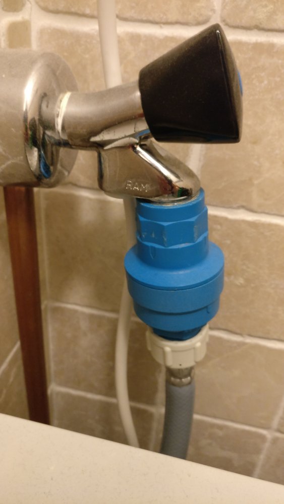

Goedendag,
Ik heb een wasmachine aansluiting in mijn huis, hierop is ook netjes de wasmachine aangesloten (zie foto).
Nu wil ik ook een vaatwasser(tje) erop aansluiten.
Ik heb rondgekeken en gezocht en gezien dat het kan met een Y aansluiting.
Zou graag enige bevestiging hebben dat dit werkelijk zo is.
De afvoer heeft al twee afvoer buizen waardoor dit al geen probleem zou moeten zijn.
De apparaten gaan niet tegelijk aan, maar zou dit wel kunnen?

    Inderdaad een Ystuk 1/2" voor twee kranen.
    En als de apparaten niet te tegelijk gebruikt worden kan de afvoer zeker wel met een afvoerpijp.

    Die zitten wel tegelijkertijd in een een geaard stopcontact naast elkaar.
    CV__
    De twee producten genoemd in je gesloten topic zitten samen nog ruim onder de 3,7 kW. Je kunt ze dus gewoon tegelijkertijd gebruiken op dezelfde groep.
    Het is dan wel handig dat dat een "aparte" groep is; dus niet nog meer stopcontacten op de groep; alleen deze bij de wasmachine / vaatwasser.
    In het verleden werd de wasmachinegroep vaak als enkel stopcontact uitgevoerd, maar met de opmars van wasmachines van 2 kW (ipv 3 kW) en drogers van 1 kW (ipv 2,5 kW) zie je vaker een dubbel stopcontact bij de wasmachine groep.

    Ah top CV! Dankjewel.
    Nee verder zit er niets op die groep aangesloten dus dan zou ik die veilig kunnen gebruiken.
    Dan ga ik ermee aan de slag.
    Dank iedereen!
