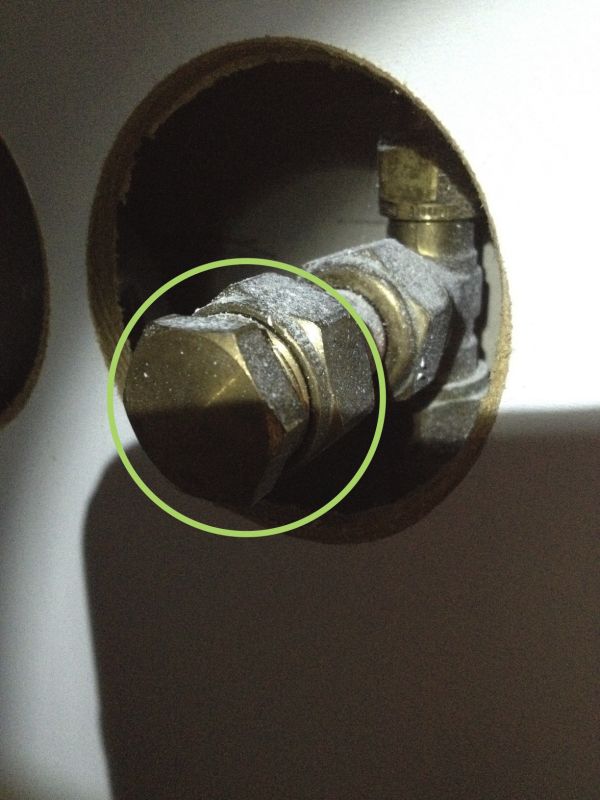

Vaatwasmachinekraan op kneldop aansluiten
Kan ik zonder problemen een wasmachinekraan aansluiten op een kneldop? Gewoon een kwestie van met waterpomptang knelkoppeling vasthouden en de dop eraf draaien met andere tang? Teflon tape op schroefdraad kraan en vastdraaien?
Kraan heeft een 1/2" aansluiting. Dat gaat toch gewoon passen op die kneldop?
Nee dat gaat niet.
Bij een knelverbinding gebruik je nooit teflon.
De kraan heeft geen conische verbinding waarop de knelring waterdicht aansluit.
Zet er gewoon een knelmuurplaat op.
Kraan nu wel intapen en erin draaien.
Dat past wel, maar dat gaat lekken.
De knelring sluit niet goed aan op de kraan, omdat daar geen schuin randje in zit.

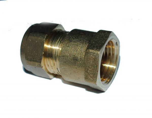

Je hebt daarvoor een knel schroefbus messing 1/2" x 15 mm knel nodig of knel 12 mm als de waterleiding 12 mm is.
Dit is de aansluiting waar de kraan op moet. Dus eerst kneldop in zijn geheel eraf en dan een knel schroefbus erop met de juiste maat.
Jep
Dop er af draaien, en dan die verloop van 15 mm knel, naar 1/2 duims binnenwerk er op zetten.
De moer en de knelring kan op de waterleiding blijven zitten
Nee geen rubber ring gebruiken.
Wel de schroefdraad van de kraan inwikkelen met een paar slagen teflon tape, of hennep.
En dan de schroefdraad van de kraan even met een ijzer zaagje een beetje ruw maken, zodat de tape beter blijft zitten.
Dank voor de snelle reactie. Ik heb je tips gevolgd. Kraan is gemonteerd. Vooralsnog zonder lekken. Nogmaals dank. 'T zijn die kleine tips die een klus tot een succes maken ;-)
