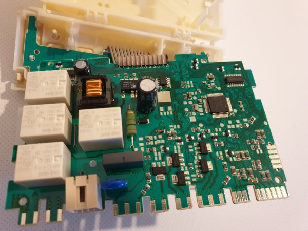

Je zou vervolgens het aanstuurrelais kunnen opzoeken.
Zit meestal gewoon op de electronicaprint, bij de bedienknoppen.

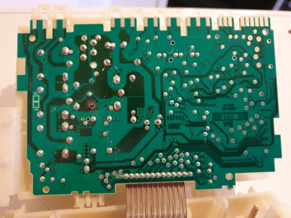

Relais:
Printplaat overview:

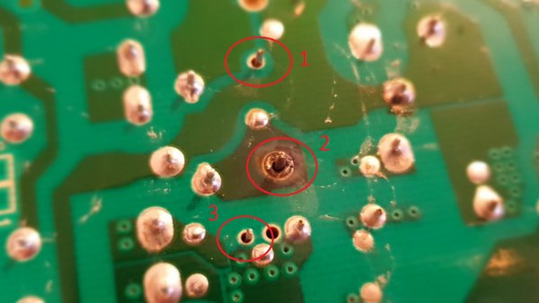

Dit valt op:
Zou dit het 'euvel' kunnen zijn? Of is dit een soldering van een ander relais wat (ook) niet helemaal zuiver is?
Gemarkeerde pin 1 en 3 zijn niet in gebruik.
pin 2 is van het relais. En DE reden waarom de machine nu niet meer warm wordt.
De soldering is slecht geworden doordat de overgang van de relaisschakelcontacten is gaan invonken.
Door die interne overgang wordt eea steeds warm en wordt de soldering zwak bij weer afkoelen.
Nieuw relais plaatsen is het beste.

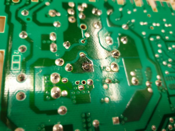

Tijdelijk te herstellen door te solderen.

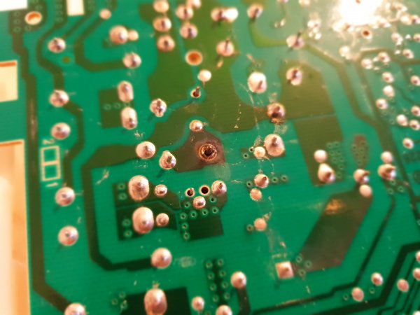

Krab wat groene lak weg en krab met scherp mesje ook de pin wat schoon.
Dan lekker dik in de tin.
en ......
Zelfde geldt voor de pin net wat naar rechts, precies tussen 1 en 2 in.
suc6
Ik heb de troep een beetje weg geschuurd en rondom de pin er een vers drupje tin op gelegd. Voorts de machine weer in elkaar gezet en proefgedraaid. Ik kan bevestigen dat het apparaat weer naar behoren functioneert. Het beste is om de relais te vervangen, echter wordt de keuken binnenkort vervangen dus kan deze noodoplossing wel even.
