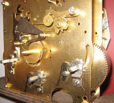

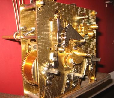

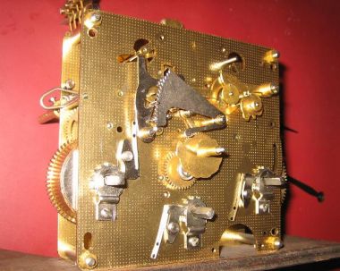

Dag,
Helaas zie ik geen rubriek "Uurwerkreparatie", maar misschien weet iemand toch iets van slagwerken.
Ik heb een houten wandklok (type "bakregulateur") met Westminster slagwerk. Helaas slaat de klok niet meer. Ik kan niets vreemds aan het uurwerk zien, maar ik weet dan ook niet hoe het slagmechanisme zou moeten werken. Dus kan ik niet nagaan wat er eigenlijk aan mankeert.
Ken iemand het werkingsprincipe van zo'n slagwerk ?
Alvast bedankt voor advies.
Groet, Willem
In veel klokken zit er een pal die weggetrokken word om het slagwerk vrij te geven, deze pal valt direct terug zodat het slagwerk maar 1x gaat.
Het wegtrekken word gedaan door het uurwerk.
Nu zit er vaak nog een tweede pal, de handvergrendeling om het slagwerk te blokkeren, waarbij soms zelfs per deel geblokkeerd kan worden(hele,halve,kwart uitschakelen)
Heb je een foto-tje van het binnenwerk?
Dag,
Fijn dat er gereageerd wordt - ik begon de moed al bijna op te geven.
De handvergrendeling is wel vrij aan twee kanten. Als ik binnenin rechtsboven een asje aanraak, dan valt er soms iets en begint de klok te slaan. Maar lang niet altijd. En vanmiddag om 15.15 hoorden we hem opeens uit zichzelf gaan slaan. Daarna niets meer.
Rara.
