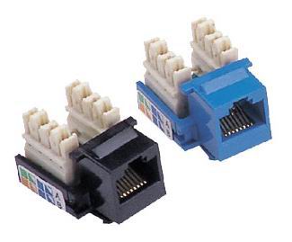

Als je een connector aanschaft zal je zien dat je deze op twee manieren kunt aansluiten.
nl volgens schema 568A en 568B.
In europa wordt over het algemeen schema 568B toegepast.
Op het plaatje kan je de veschillende draadkleuren zien onderaan de connector, er staat een A en een B bij voor de veschillende manieren van aansluiten
Welke methode (A of B) je gebruikt maakt niet uit, als je aan beide kanten maar dezelfde gebruikt.
Daarnaast is de volgorde van de kleuren geheel afhankelijk van het merk connector.
Maar als je de kleuren aanhoudt zoals ze op de connector zijn aangegeven en je doet dat aan beide zijden hetzelfde dan kan het haast niet mis.
