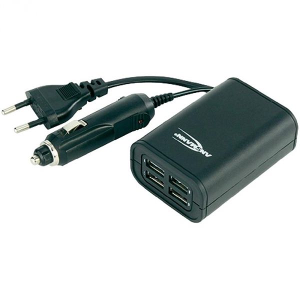

Bestaan er USB-hubs met een 230V-aansluiting? Voor een home automation project wil ik een zeer compact setje maken van USB hub en Raspberry PI. De Raspberry zou ik vanaf de USB-hub kunnen voeden, maar de meeste powered USB hubs worden vanuit een losse adapter gevoed. Vanwege de beschikbare ruimte zou ik die graag in de USB-hub geïntegreerd willen zien. Bestaat dat en zo ja, weten jullie merken en types?

Heb er eentje gevonden met een eurosnoer-aansluiting! 4x USB en 2000mA uitgang, prima geschikt dus.
Deze kan overigens ook in de auto worden gebruikt, maar daar heb ik 'm niet nodig.
@StefanD: als je zo'n stekkermodel adapter hebt kun je die erg lastig/lelijk via de aansluitpolen aansluiten op 230V, dan moet dat via een WCD en dat neemt veel ruimte in beslag. Nu heb ik een compacte adapter/USB hub. Het netsnoer (eurostekker) knip ik eraf en sluit ik via een kroonsteen aan op 230V
