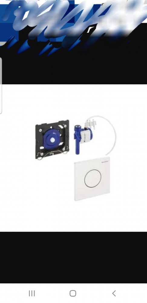

Ik heb in de badkamer een urinoir geplaatst. Echter spoelt er te weinig water door om de gehele pot rondom te spoelen. Dus alleen de muurkant krijgt water. De rest dus niks. Zover ik kan zien is het alleen mogelijk om de hoeveelheid water (staat als ik het goed heb op max) en de duur van de spoeling in te stellen. Maar er moet eigenlijk meer druk op lijkt mij. Kan dit op 1 of andere manier? Het gaat om een Plieger urinoirset met Geberit duofix reservoir en Sigma 01 pneumatische bediening.
Verder is het zo dat er een klein beetje water blijft lekken. Dit was de eerste 2 weken niet. Pneumatische stuursysteem dat niet volledig afsluit??

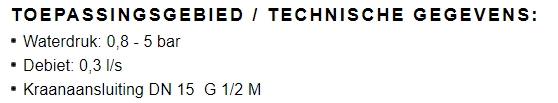

Uit de pdf van een vergelijkbare bediening van Geberit:
"Watervolumestroom bij 1 bar zonder begrenzer van
watervolumestroom
0.3 l/s
Watervolumestroom bij 1 bar met begrenzer van
watervolumestroom
0.18 l/s"
Daar haal ik uit dat er ergens een begrenzer zit die eruit kan..

@ Jackd, van die begrenzer had ik ook gezien. Alleen waar ik begrijp waar die zou moeten zitten, zit dus niks. Ik ga er daarom vanuit dat dat het niet is. (af-fabriek al een begrenzer erin?)

Dan nog even over het water dat blijft lopen in de urinoir. Zodra ik de stelschroef (hoeveelheid water) open draai, begint er een klein straaltje water te lopen. Zou het kunnen dat de pneumatische regeling niet volledig afsluit/defect is? Heb nog garantie. Dan stuur ik hem terug. Heb dus onderstaande set.

Je kunt hier een filmpje zien werking en aan de kant van de aansluiting zitten 2 zeven als deze verstopt zitten dan krijg je ook niet genoeg water.
