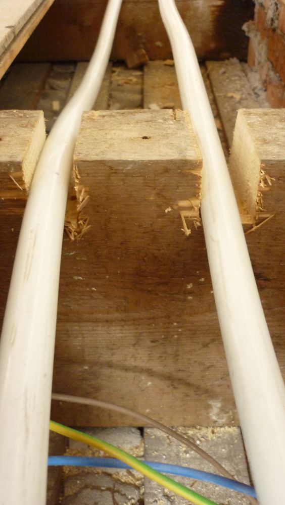

Hi,
bij mij in huis zijn deze unicorpijpen geplaatst:
Zijn dit nu pijpen met of zonder isolatie?? De pijpen zijn lauw-warm als er cv-water doorheen stroomt (wat zou wijzen op isolatie), maar iemand zei me dat dit soort witte pijpen ongeïsoleerde zijn en nog na-geïsoleerd dienen te worden.
Vriendelijke groet, topti
De pijpen zijn niet geïsoleerd.
Ik zou me wel zorgen maken om de vd-draad die bloot ligt, en het zomaar sparingen maken in een balk kan ook vervelend aflopen. Dicht bij de oplegging kan het wel, maar midden op de overspanning is het een enorme verzwakking van je balk!

Valt nogal mee zo te zien, de gaten in de balken zitten dichtbij de oplegging, bovenaan op de foto te zien, laat niet onverlet dat het niet goed is de gaten zo diep te maken en zeker niet bovenaan in de balk.
Gaten horen in het midden van de balk geboord te worden, daar zit het "dode" punt.
Hi allen,
bedankt voor de reacties. Het valt inderdaad mee (fijn Jan, dat je rustig reageerde :wink: ), want die stroomdraad is niet aangesloten. De inkepingen zijn fors, maar dicht bij de oplegging. Ik had ze al verstevigd door aan weerszijden van de draagbalken plaatjes hout vast te schroeven.
Goed om te weten dat dit dus geen geïsoleerde buizen zijn.
