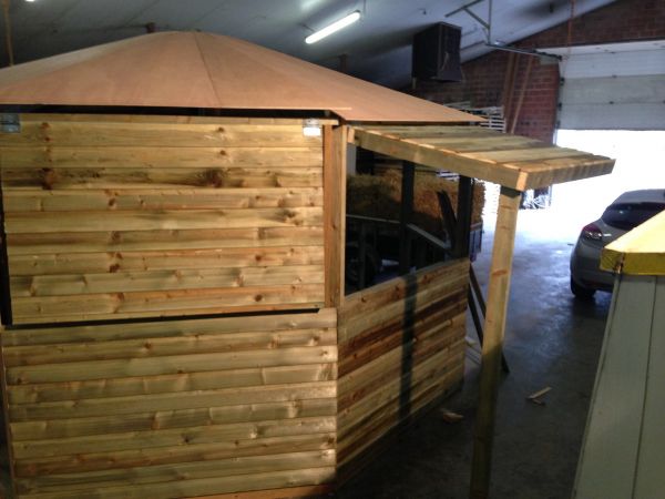

ik ben op zoek naar een stevige uitstaande steun voor deze ramen. Stuk weegt ong 20kg en de afstand die overbrugt moet worden is ong een meter.
Wie heeft er een idee? Evt mooi alternatief?

Liefst wat goedkoper, vind enkel nogal dure exemplaren
We zouden er 14 nodig hebben, en dan loopt de prijs nogal snel op

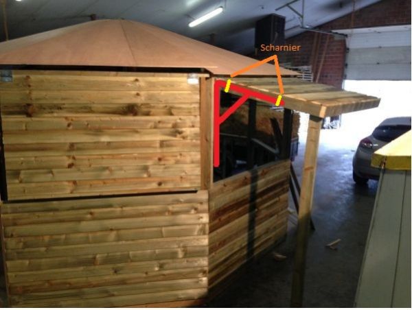

2 hardhouten balkjes, of stalen vierkanten buis 30/30, als schoren, met een scharnier aan het luik, en onder in een nest laten rusten.
Goedkoper kan haast niet.

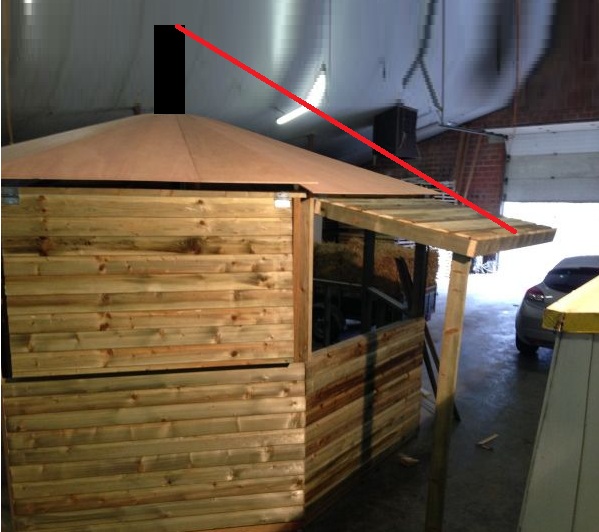

Het hangt er vanaf of je dakconstructie sterk genoeg is ( of je moet er een paal inzetten door het dak heen op de grond) maar je kan het ook met een touw omhoog hijsen met eventueel katrollen

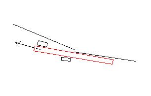

Of je maakt een A frame die omhoog komt als het luik gesloten wordt. Als je hem open doet "draai" je hem naar buiten en laat je hem tegen de wand aan leunen

Er loopt een stevige balk van 9 op 9, 3m lang in het midden die in het zand gegraven wordt.
De opties zijn beperkt omdat de kiosk elk seizoen moet opgezet en afgebroken moet worden, dus niet mogelijk om telkens nieuwe gaatjes te boren enz.
