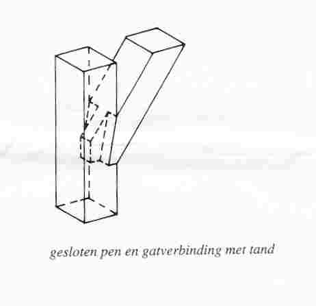

Ik zou het conform fig.2 doen; fixeren op afschuiving ipv op trekspanning.
Als het echt sterk moet zijn, maak je een houtverbinding. Google op korbeel.

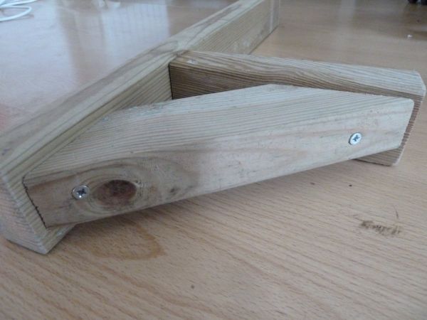

Hallo Alex1200 en IJkenhout,
Dank je voor je reacties! Ben vanmiddag druk in de weer geweest.
Het blijkt bijzonder moeilijk te zijn om een schroef er net zoals in figuur 2 er in te schroeven. Met voorboren en dan schroef erin gaat figuur 1 prima:
Ik maak hier gebruik van hele lange schroeven speciaal voor verbindingen, als je die goed aandraait zetten ze het hout echt op elkaar.
Is er misschien een toolje die het makkelijker maakt een schroef/boor recht in een schuin oppervlak te krijgen?

Waarom niet door de rechte boven balk naar de schuine steun, een stuk makkelijker en netter
Nu met de foto is de situatie duidelijk.
Grt.
Frank
Je slaat gewoon met een priem of spijker een putje in de schuine balk en je boort vervolgens haaks op de rechte balk.
Ik denk dat die rechter schroef maar een klein stukje in de andere balk zit, of je moet hele lange schroeven hebben gebruikt.
Schuin boren kan je bv. doen door recht te beginnen, en dan de boor te draaien naar de gewenste hoek.
