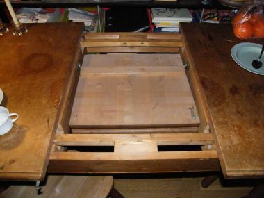

Ik wil in mijn nieuwe huis heel graag een paar van mijn meubels zelf maken. Hiervoor leek vooral mijn eettafel een goede optie: 4 poten en een blad en klaar, kind doet de was zou je denken.
Dat valt helaas ietwat tegen :) Ik vindt mooie poten genoeg (ik neig naar metalen poten voor op mijn houten vloer) en mooi materiaal voor een tafelblad is denk ik geen probleem. Wel zit ik met een iets in mijn maag: een uitschuifmechanisme!
Mijn huis is niet enorm dus ik wil een 4 persoons tafel die uit te schuiven is naar 6 of zelfs 8 man. Ik zoek echt een uitschuifmechanisme zodat de poten op de hoek blijven, een aansteekstuk is natuurlijk makkelijker maar vindt ik niet prettig. Heeft iemand hier ervaring mee? Helpen dergelijke mechanismen ook om de tafel steviger te maken in plaats van de balken die je vaak onder tafelbladen hebt zitten (regels heten die geloof ik?)?

Ambitieus project als eerste meubel!

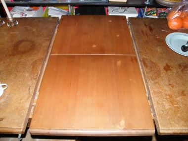

Bedoel je zo'n uitschuifmechanisme? Ik heb deze tafel staan, dus kan wel wat meer foto's maken voor je:

IJkenhout, dank voor de foto's. Ik zoek inderdaad ongeveer zo'n mechanisme, maar eigenlijk een van metaal die ik kant en klaar kan kopen. Het project is inderdaad al ambitieus genoeg :)
Bedankt Techno tim, dat was blijkbaar de term die ik zocht! (ben echt leek blijkbaar :mrgreen: )
Bij mij is het grotendeels van hout. Wist niet dat dit ook kant en klaar te koop was.

Zo te zien, wordt de tafel niet vaak uitgetrokken. :wink: :mrgreen:
