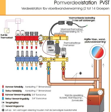

Dag allen,
Ik ben bezig met het uitdenken van een zoneregeling. Eén van de zones bestaat uit alle groepen van de verdeler voor de wandverwarming. Nu vroeg ik mij af: kan ik niet ipv het installeren van een zoneklep in de aanvoer van de verdeler, de pomp van de verdeler gewoon uitschakelen als er geen warmtevraag is die zone? Het kleine beetje warme water dat dan nog doorstroomt is verwaarloosbaar.
Of zie ik iets over het hoofd?

Meestal ontstaat er dan nog behoorlijke stroming over het cicuit.
Die stroming kan voorkomen worden door in de retour een terugslag klep te monteren.
Dan is de pomp aan/uit sturen meestal voldoende om de groep alleen te laten verwarmen bij aansturing.
Vr GR en succes ermee

Zijn de aanvoer en de retour op dezelfde balk aangesloten op de verdeler, of is er een leiding op de onderste en een op de bovenste aangesloten.
Er zit nl. wel verschil in. de actieve verdeler trekt het water vanaf de cv ketel door de vloerverwarming en de neutrale verdeler pompt alleen het water rond door de verdeler en de vloer/wand.

Ah, ze zitten op dezelfde balk. Dat zal dus een passsieve verdeler zijn? Een plaatje staat hieronder.
Michel
Het plaatje en het praatje scheppen verwarring.
U heeft het over wand verwarming en op het plaatje staat een vloeverdeler en in de circel boven de kachel staat afgifte wand/plafond verwarming.
Wat is het nu, de verdeler die beschreven staat als vloerverdeler maar wordt voor de wand gebruikt :?:

Excuses voor de verwarring, het plaatje is een algemeen plaatje van het type verdeler dat ik heb, maar de rest is geen afbeelding van de installatie bij mij thuis.
De verdeler zoals op het plaatje staat is bij mij in gebruik als verdeler voor de wandverwarming. De aanvoer en retour zitten direct op de ketel, en op de ketel zitten ook een aantal radiatoren. De ketel heeft uiteraard een eigen pomp.
Je ziet m.i. over het hoofd dat elke (goede!) verdeler, hydraulisch neutraal of actief, voorzien is van een maximaalthermostaat.
Wanneer je de pomp uitschakelt en er komt te heet water in de aanvoer, zal de maximaalthermostaat (meestal bij ca 55 graden C) inschakelen en zal de pomp niet geschakeld kunnen worden.
Zo'n pomp zit toch niet voor niets op de verdeler??
En waarom zo moeilijk doen als het heel eenvoudig kan: elektrisch bedienbare klep in de aanvoerleiding van de verdeler en je bent er........pompschakelaar op de pomp.

Dat klopt. De opmerking over de maximaalthermostaat is een goede. Ik zal even in de gaten houden hoe heet het verdeelstation wordt als de pomp uit staat. Anders zet ik er toch maar een klep tussen.
