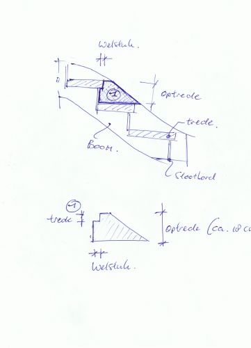

We gaan een traprenovatie doen bij mijn zoon en nu had ik een vraag
de wangen van de trap zijn heel slecht en nu wilden we die betimmeren met mdf
Nu si mijn vraag
heo meet ik dit uit en zet dit over op de mdf
er zit ook nog een golf in de trap
groetjes Harry
Zaag stroken ter breedte van de optrede(bovenkant trede tot bovenkant trede) Kort per trede de mdf ruim af en maak het passend door het hoogkant op de trede tegen de boom te zetten enzaag het welstuk uit tot het netjes teden het stootbord aansluit.
Teken dan de bovenkant van de boom af en zaag het op maat. En zo werk je door tot je boven bent.
Of je het nou met karton , wc papier of meteen de mdf doet; meten moet je toch want elke trede is weer anders.
Hierbij een verhelderend schetsje bij mijn eerdere tekst.
