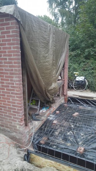

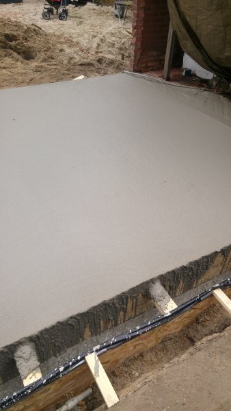

Beste allen,
Na wikken en wegen is het nu eindelijk zover. Ik heb een fundering laten graven. De bestaande berging had een vorstrand. Zo heb ik dat ook gedaan. De fundering en vloer tegelijk laten storten met vorstrand. Zie foto.
Ik ben echter nog steeds niet uit hoe we ons nieuwe muur moeten metselen ten opzichte van de bestaande. Het mooiste zou zijn om de nieuwe muur in verband door te laten lopen. Maar daar heb ik op het forum gelezen, dat de nieuwe fundering altijd iets verzakt en kans is op scheuren.
Een andere optie is dan een dilatatievoeg. Hieromtrent waardeer ik jullie advies zeer. Mijn vragen zijn:
Is het verstandig om de halfsteens muur in verband door te laten lopen?
Zo niet, als ik een dilatatievoeg moet doen, moet ik dan glijankers toepassen? Moet ik los van de glijankers iets tussen de oude en nieuwe muur stoppen?
Waar moet ik anders aan denken of is er een andere oplossing?
Alvast dank voor het meedenken.

De fundering is niet gedilateerd. Ik heb tegen de bestaande fundering gestort met vorstrand. Zo was de bestaande ook. Op het vloer gedeelte heb ik een 5 tal gaten geboord en daar de uitstekende delen van de mat 8mm ingestoken. Dus op het vloerdeel ligt een mat van 6 mm. 8 mm heb ik gebruikt voor de fundering en verticale strook waarmee de vloer en fundering in contact staan. Restanten van de 8 mm heb ik op de vloer in het oude vloerdeel geboord.

De vloer is ruim 20 cm aan gestort beton. Bovenlaag is geroerd. De fundering is afgegraven door de shovel en zo goed als niet geroerd. De verbinding met het oude gedeelte is dus die 5 tal 8 mm draden die op de vloer liggen. Hiervoor heb ik een gat van 8 mm geboord en deze er in getikt met de hamer.
