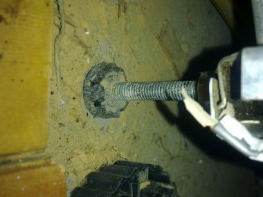

Ik heb een kapotte Pelgrim vaatvasser, die ik graag wil vervangen. Ik heb (denk ik) alle schroeven los (kan in ieder geval zo op het eerste oog geen schroeven meer vinden). Ik probeer de pootjes korter te maken, maar dat lukt niet, ik kan blijven draaien, maar de lengte blijft ongewijzigd. Verder lijkt de bovenkant verlijmd, ik krijg er geen beweging in. Wat moet ik doen. Bij voorbaat dank!

Maak even een foto zowel van de pootje als de aansluiting bovenkant werkblad.
Soms is de bovenkant gekit deze dan los snijden.
De stelpootjes kunnen een beschermdopje hebben hier kan je niet aan draaien(draait mee) dan daarboven met een tang proberen (kan er geen steeksleuteltje op?)

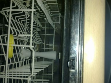

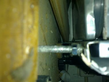

Bij deze de foto's
Ik kan zo 123 niet zien of er een kitlaag is gebruikt. Als dat zo is, hoe kan ik die dan het beste wegsnijden? Ik denk dat ik wel een dus mes tussen de bovenkant en het blad kan krijgen, maar dan heb ik slechts de lengte van het mes dat ik weg kan halen.
Voor de pootjes: ik zie geen beschermdop. Er zit een moertje om het pootje, maar ook dat kan ik gemakkelijk draaien.

De stelpoten zijn geborgd met een moer bovenin.
Draai deze eerst los met een steeksleutel of baco of waterpomptang.
met dopje bedoel ik het beschermdopje onder de stelpoot, dit draait meestal mee.
Als het zwaar gaat misschien wat kruipolie er op spuiten.
P.S
Als de vaatwasser toch naar de sloop gaat kan je ook de pootjes doorzagen of wegslaan.

Dank je wel weer! Dat moertje heb ik al losgedraaid, dat was geen probleem. De pootjes heb ik geprobeerd korter te maken door met een waterpomptang het pootje te draaien. Dat lukt ook nog, maar het lijkt wel of ze allemaal rond draaien.
Ik heb er geen probleem mee om de pootjes weg te zagen of weg te slaan, maar ik kan niet goed bij de achterste pootjes. Denk je als ik de voorste weg heb geslagen dat ik 'm er wel uitkrijg, of maak ik het mezelf alleen maar moeilijker dan?

Als je de achterste ook verwijderd zal je de vaatwasser er makkelijker uit krijgen.
Maar ook als je alleen de voorste weg haalt kan/zal dit misschien ook al genoeg zijn om de vaatwasser naar voren te trekken.
Zoals ik al vermoeden zijn de pootjes in de loop van de jaren een beetje vast gaan zitten.

De pootjes zitten niet vast, helemaal niet zelfs, ik draai ze met gemak, maar het lijkt wel of ze dol zijn of zo. Of dat de schroefdraad niet pakt. Zowel links als rechts voor kan ik het pootje draaien, maar daarmee komt de vaatwasser niet omlaag. Omdat ik er niet bij kan, kan ik ook niet even de vaatwasser een klap geven zodat die wel de schroefdraad zou kunnen pakken.
Wat het alleen maar aan de voorkant weghalen betreft. Ik ben zo bang dat als ik dat doe, dat hij niet loskomt en dat ik dan een groter probleem heb...

Ik kom niet bij de achterkant, mijn arm past niet onder de vaatwasser en dat is de enige manier om bij linker achterste pootje te komen. Ik kan bij het rechter achterste pootje, die heb ik wel 'korter' kunnen maken, maar daarmee komt de vaatwasser niet naar beneden, het pootje komt los van de grond.
De voorste pootjes kan ik draaien wat ik wil, ze komen niet los van de grond, en de vaatwasser komt niet omlaag. Wat zou ik daar aan kunnen doen?

Als de voorste doordraaien zit er niet anders op dan ze te verwijderen zoals eerder besproken.
De achterste waar je niet bijkomt wegslaan met een lat of een stuk pijp.
De vaatwasser zal dan toch echt los moeten komen te staan.
Controleer nog eens of alles losgeschroefd is, bovenkant kan je al een mes over de hele kant trekken doe dit ook aan de zijkanten.

Zit aan de binnenzijde van de machine geen schroeven meer
Sol
Dag Henk,
Dank je wel, die heb ik al allemaal verwijderd. De soort schroeven die op jouw foto staan, zaten wel onderin, die heb ik er ook al uit gehaald.

Model, geen idee, zat ik het huis toen ik dat 12 jaar geleden kocht. Omdat nu mijn huis te koop staat wilde ik 'een snelle en goedkope' oplossing. Omdat de vloer later is gelegd dan de keuken is gezet, moeten we de pootjes echt helemaal verwijderen. Omdat ik niet bij de achterste kan komen, ga ik de pootjes er onder uit slaan.
