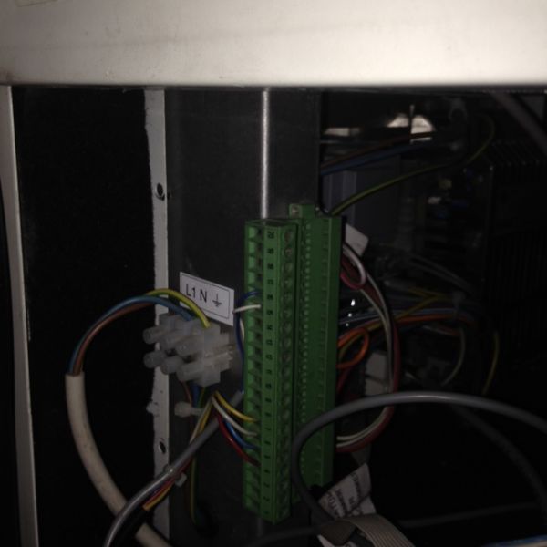

Maak eens een foto. Er zijn ook uitvoeringen die je afregeld via pot meters of via een display. Welk bouwjaar is de elan?
Ik zie geen potmetertjes. Wellicht is een apart schakelaar dan een betere optie.

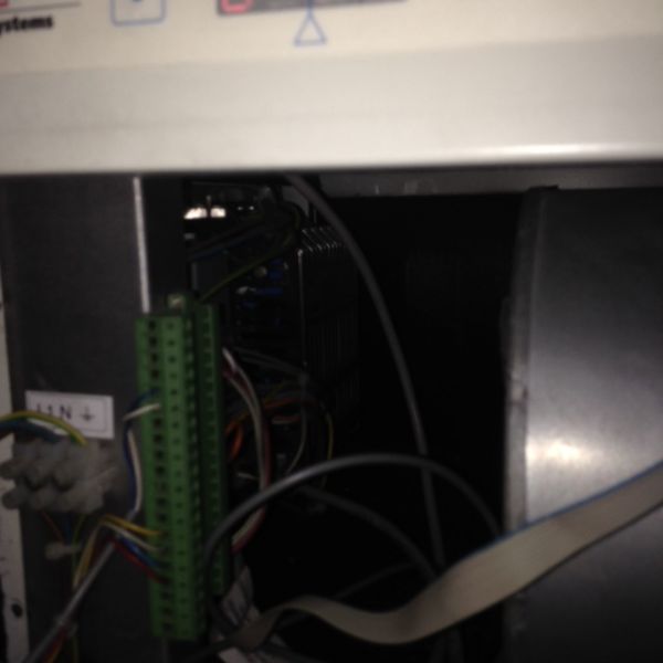

Bijgaand wat plaatjes voor de uitvoering. Ik ben geen specialist maar wel handig dus als jullie nog een tip hebben voor de juiste uitvoering dan vast super bedankt.
Je ziet netjes die 10,11 en 12 zitten op die klemmenstrook. Zoek even een installatiehandleiding van, daar staat precies uitgelegd hoe je die schakelaar moet aansluiten.

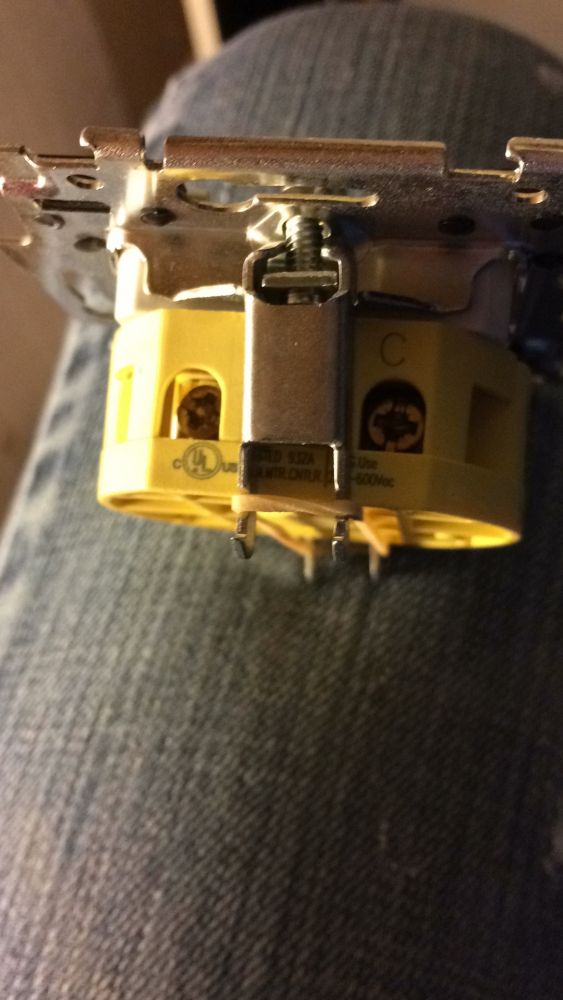

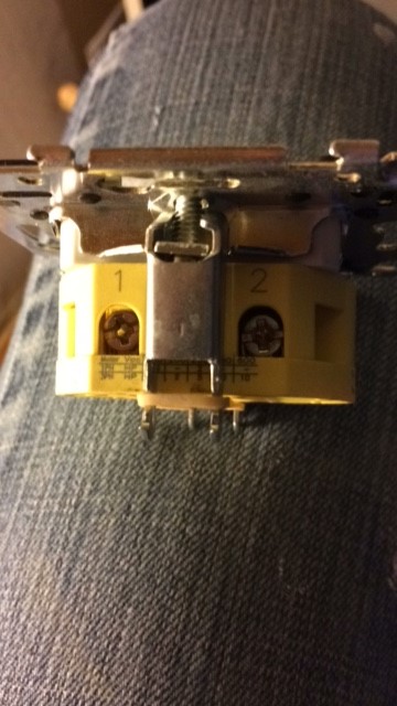

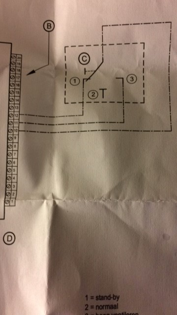

Toch niet zo eenvoudig als ik dacht. Als ik een draadbrug aanbreng tussen 10 en 12 stopt de ventilator geheel. Als ik dan de kachel aanzet gaat hij ook niet draaien en komt er geen warmte in huis en dat is wel de bedoeling. Een drie standen schakelaar heb ik ook proberen aan te sluiten. Alleen draait de ventilator na het aansluiten op top snelheid op alle drie de standen. Wellicht verkeerd aangesloten. Bijgaand de foto's van de schakelaar en het aansluitschema. Wellicht heeft iemand de oplossing ik heb hem als volgt aangesloten:
De C van de schakelaar op 10
De 1 van de schakelaar op 12
De 2 heb ik niet gebruikt
De aansluiting op de schakelaar waar niets bij staat (naast de C)
heb ik op 11 aangesloten.

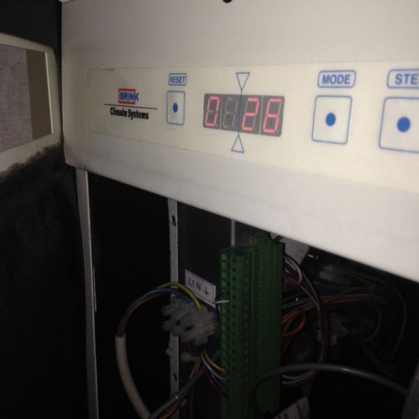

Ik heb dezelfde unit, i.v.m. een hinderlijke fluittoon bij ruststand is de ventilator snelheid via het display terug gezet.
Dus niet via schakelingen.
Mijn unit is wel modulerend.

Ik heb hem via het display al op de laagste stand gezetmaar wil graag dat hij, als hij niet verwarmt, helemaal stil staat.
Bij ons staat hij nooit stil, i.v.m. de luchtverversing.
Zomer en winter draaid hij in rust in langzame stand door.
Hij ververst wel, maar de uitstroom is nauwelijks voelbaar, Laat staan hinderlijk.

Meet die schakelaar eens door.....
Met schakelaar op uit,.....
Tussen C en 1 moet o,o weerstand zitten
Tussen C en 2 moet oneindig zijn, net zoals tussen C en blanco.
Schakel de schakelaar, en meet opnieuw
Tussen C en 1 moet oneindig zijn,
Tussen C en 2 meet je 0,0.... OF tussen C en blanco
Dan C aansluiten op 10
1 op 12
2 op 11 OF blanco op 11
