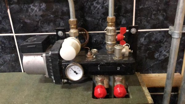

N NSDJ 16 feb 2020 #1 Hallo, Kan iemand mij vertellen of dit een hydraulisch neutrale vloerverwarmingsregelaar is? Deze word binnenkort aangesloten op een Intergas 36/30 hre ketel. Alvast bedankt voor de reacties!
M Marcn88 16 feb 2020 #2 Ja deze is neutraal, aanvoer en retour op dezelfde balk Maar bij de inetergas ketel is het raadzaam om een keerklep te monteren in de retourleiding onder de pomp
