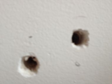

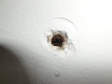

Heb je helemaal door de muur heen geboord? Je zou dan moeten kunnen zien hoe de muur er van binnen uit ziet. Probeer anders eens van dichtbij een foto te maken en die hier te posten.

Hopeloos26
Hopeloos26
Na ongeveer een centimer of 2/2,5 zo schat ik zelf in, ging de boor ineens heel snel erdoor heen. Aan de andere kant (in de slaapkamer) zijn geen gaten te zien, dus ik vermoed een soort van spouw ertussen.

Ik ga de spullen retourneren, het gaat niet lukken. Zojuist met boren al een stuk gips naar beneden gevallen, dus het is inderdaad niet sterk genoeg, helaas!
Nu even uitzoeken hoe ik het beste het stucwerk kan repareren :-)
Zo te zien op de foto's hebt u door een houten regel geboord, als dat zo is hebt u geen pluggen nodig maar kunt u de schroeven in de houten regel draaien.
De regels zitten op 30 of 60 cm afstand van elkaar, met een beetje geluk komt u hier mee uit.
