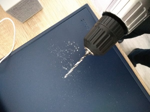

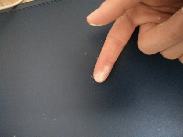

Nou, ik heb een gaatje geboort en er kwam een soort wit poeder uit.
Ik weet niet zeker wat het is. In ieder geval geen zaagsel; het leek meer op bloem/meel, dus ik vermoed gips.
Het boortje kon ik 4 cm diep in het gaatje steken voordat ik de volgende muur tegenkwam.

Zal gipsplaat zijn, probeer met kloppen de tengels op te zoeken en daarin de rails vastzetten.
Vertrouwd u dat niet dan pluggen in de achtermuur, met het nadeel dat de gaten in de gipsplaat wel groot worden, (plug moet erdoor) dus probeer eerst met vastzetten in de tengels.
