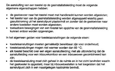

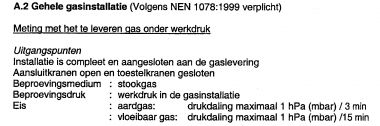

Huifkar
  • #22
NPR 3378 is een uitgave van NEN en licht de bouwbesluitnorm 1078 gasinstallaties toe. Is de basis voor het ontwerp en de aanleg en wordt algemeen gebruikt bij keuring en arbitrage
beproeven deel 1 en aansluiten toestellen deel 11 zie screenshot
