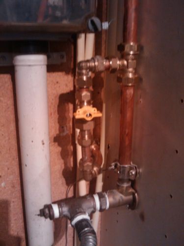

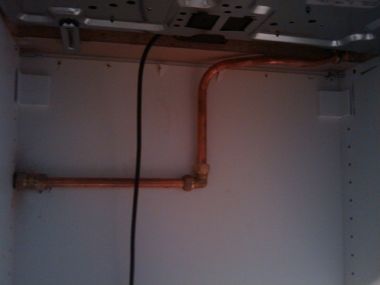

Vandaag heeft iemand van werkspot een aftakking gemaakt op de gasleiding in mijn appartement voor de gaskookplaat in de keuken. Degene die dit heeft gedaan heeft alleen wel erg veel koppelingen gebruikt naar mijn idee.
Zo zitten er 3 knelkoppelingen achter de oven (waar later dus niet meer bij te komen is).
Hierbij een aantal foto's:
Is dit volgens de geldende normen aangesloten of is dit gewoon prutswerk?

Er is niets afgeperst, er is met een aansteker langs de koppelingen gegaan... :?
Aangezien ik die knelkoppelingen onder het aanrechtblad voor geen meter vertrouw denk ik dat ik morgen een flexibele (rvs) gasslang haal en deze in plaats van de leiding met al die knelkoppelingen neerleg.
Dan heb je die kraan nog niet opgelost. En met zo'n rvs-slang krijg je ook weer koppelingen terug. Als je goed gaat tellen dan heb je er niet zoveel minder.
De vraag blijft wel of je knelkoppelingen mag gebruiken in je keukenkastje (is het een ladenblok of...)
Dit is geen ladeblok maar een kast waar straks een over in moet. De koppelingen zijn daarna dus niet meer te bereiken.
Hoe kan ik trouwens zien of de koppelingen giveg (gastec) gekeurd zijn? er staat alleen kiwa op (water dus).
Als er een oven in komt is deze constructie niet toegestaan, sowieso moet de kraan altijd en direct bereikbaar zijn, die hoort dus in het kastje er naast te zitten.
Voor de aansluiting op de kookplaat een rvs slang gebruiken of een vaste aansluiting maken.
Sowieso zou ik voordat de oven geplaatst word de gehele gasleidingstelsel
af laten persen, zeepsop of aansteker is nog steeds geen geldige
verzekeringstechnische goedgekeurde methode :roll:
Overigens als het een erkende installateur is geweest die de gasleiding
heeft aangepast, dan mag je wel verwachten dat hij voor aanvang van de
werkzaamheden en na afloop werkzaamheden de boel heeft afgeperst.
Nee, de TOESTEL kraan dient ook ten allen tijde bereikbaar te zijn,
zie mijn vorige antwoord.
Ja, en die zit niet in het keukenkastje naast het kastje waar de oven in komt.
Als ik het goed begrepen heb.
Dat klopt. Dit is gedaan omdat de kastjes naast de oven/kookplaat ladekasten zijn waardoor de gaskraan alsnog niet bereikbaar zou zijn. De kraan zit nu in de meterkast. Tussen de meterkast en de kookplaat zit overigens maar een kastje van 40cm.

De gaskraan moet ten allen tijde bereikbaar zijn en zijn gemonteerd in hetzelfde vertrek als het toestel.
Afpersen van de installatie onder de geldende druk (30 mbar) is de enige goede methode NTR 3278. Aansteker lijkt nergens op.
De gasleiding is weggewerkt maar bereikbaar dus knelkoppelingen zijn toegestaan mits geschikt voor gas. Let op. Niet alle Kiwa knelfittingen zijn ook toegestaan voor gas. Zie bijvoorbeeld de site van VSH.
