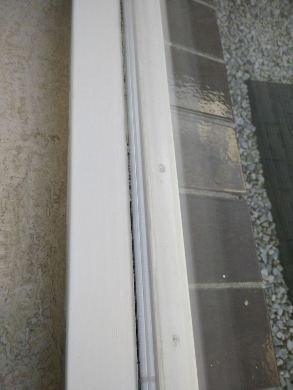

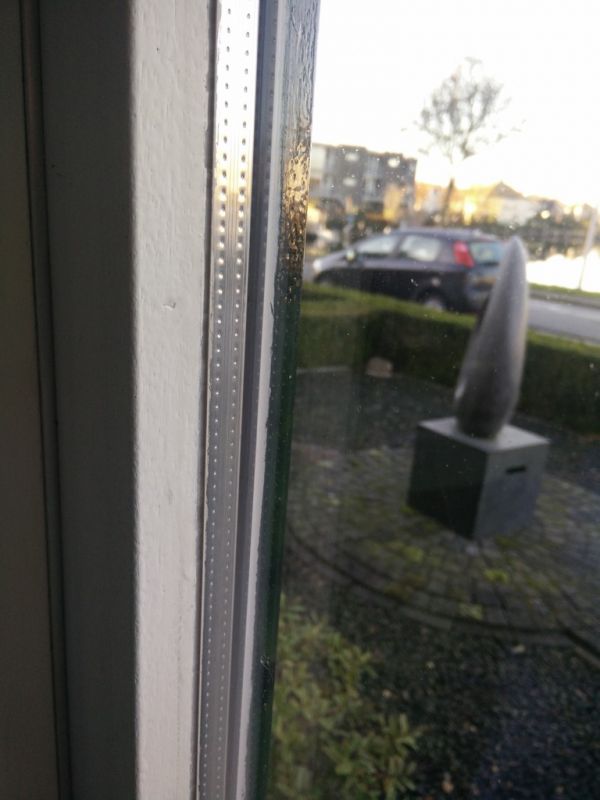

Ben sinds een tijdje bezig met het vervangen van ons dubbelglas voor HR++ glas.
In een offerte zie ik staan dat de nieuwe ramen een spouw van 15mm hebben.
Dit is 1 van onze huidige ramen:
Nu was ik bij mijn schoonouders en daar viel me op dat de spouw groter is (ze hebben HR+ glas uit 1998 zie ik in de spouw staan):
Ik kan in hun spouw niet zien of dit 15mm is maar het is in elk geval breder dan onze ramen.
Ze hebben ook een raampje die geopend kan worden:
Deze heeft een kleinere spouw die lijkt op onze huidige ramen.
Weet iemand welke spouw ik nu heb?

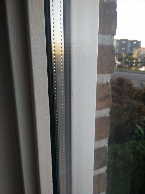

Even de foto's hier neergezet.
Ik kan in hun spouw niet zien of dit 15mm is maar het is in elk geval breder dan onze ramen. Ik vermoed dus dat onze huidige spouw 9mm is. In de spouw zelf is niks te vinden qua tekst.
@Walker, ik kan even de app gaan opzoeken. In de offerte wordt gesproken over een aantal ramen met een spuw van 15mm. De deuren (nu enkelglas) krijgen een ruit met spouw van 9mm en het raampje wat open kan krijgt ook een spouw van 9mm.
Maar als ik mijn huidige spouw van de ramen in mijn woonkamer bekijk dan lijkt me dit lang geen 15 min (als je de foto ziet van de spouw van mijn schoonouders). Moeten ze dan niet erg veel corrigeren met glaslatten?

Dan moet je dus 2 dingen doen: Vraag de glaszetter om een kopie van zijn leveringsbonnen voor het geleverde glas. Hier staat de samenstelling op.
En vervolgens bij de producent informeren wat de U-waarde is van deze opbouw.

Dit is terug te meten, in het algemeen is al het kozijnhout in een huis even breed, als ze niet vervangen zijn. Bij een draaiend deel is de totale breedte te meten en dan vervolgens binnen en buiten tegen het glas aan meten. De bestaande glasdiktes zijn of 4 spouw 4 of 4 spouw 5. Gangbare spouwbreedtes 6, 9 en 12. 15 is pas later gekomen. In de aluminiumband staat zeer waarschijnlijk wel de productie datum, tegenwoordig ook de samenstelling.
Glaslatten zijn ook smaller te zagen als de spouw van 12 naar 15 gaat.
