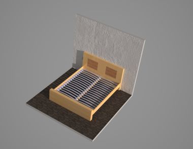

Heb je zoiets in je gedachte?
Ik heb een pitriet paneel in de kopschot geplaats waar achter je verlichting kan plaatsen.... Kopschot staat 18mm van de muur waardoor het licht achter schijnt tegen het muur op...
Als het wat is dan zal ik de bemating doorsturen hier op deze forum...

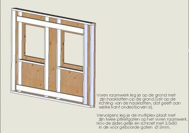

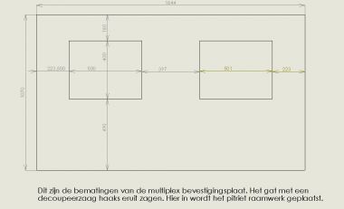

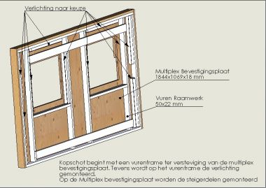

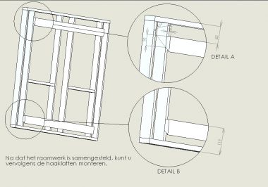

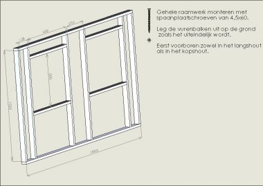

Ik stuur je hier de bemating van het geheel in stappen... Althans dat probeer ik tussen de drukte in....
Ik hoop dat het duidelijk is anders even aangeven ...
We beginnen eerst met het Kopschot van het bed...
